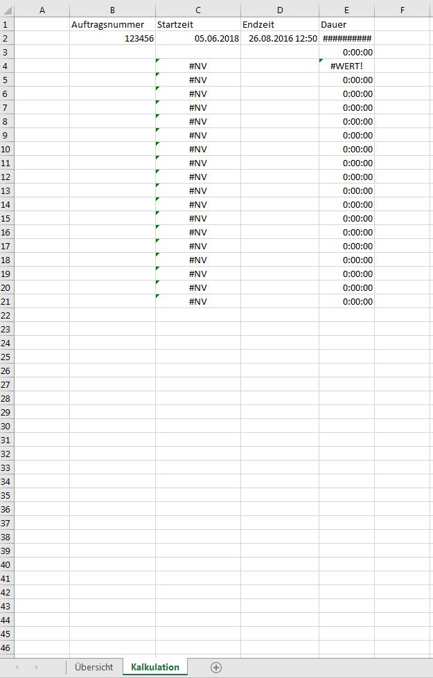

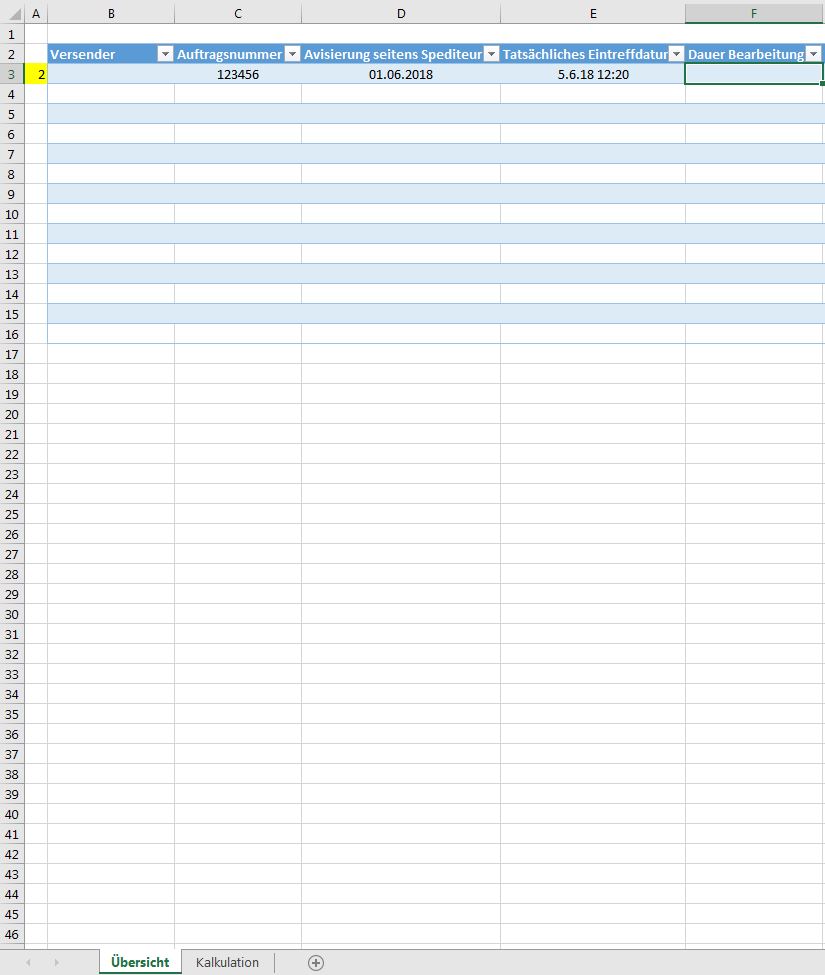

Ich habe eine Übersicht, siehe Anhang:
In der Übersicht gebe ich die Auftragsnummer ein und die Tatsächliche Eintreffzeit interessiert mich.

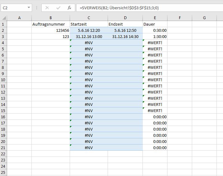

In der Kalkulation, siehe Anhang:
soll nun, wenn ich die Auftragsnummer eingebe, automatisch die Startzeit übernommen werden. Das muss ja mit SVERWEIS klappen, nur funktioniert es bei mir nicht. :(
Mein Code sieht wie folgt aus:
Code:
=SVERWEIS(Übersicht!C3; Übersicht!C2:E15; 3;FALSCH)
Leider klappt es so nicht.
Dann gebe ich die Endzeit ein und bei Dauer soll dann die benötige Stundenanzahl stehen.
Diese soll dann wieder per Verweis auf der Mappe "Übersicht bei "Dauer eingefügt werden. Anschließend soll quasi grafisch dargestellt werden, z.B. rot hinterlegt, ob die Dauer größer 24 h war oder, falls darunter, könnte dies dann grün hinterlegt werden.
Das geht wahrscheinlich alles (irgendwie) und stelle mir schön vor wie es später funktioniert. Leider ist das für mich als Excel-Neuling etwas zu heavy. :freak:
Hat da jemand einen Ratschlag? :)
Ab Zelle C2 runter ziehen, in B2 sind die Auftragsnummern.
=SVERWEIS(B2; Übersicht!$C$3:$D$15;2;0)
Die Stundendifferenzen und farblich kennzeichnen schaffst du auch selber, wenn du die Funktionen besser studierst ;) .

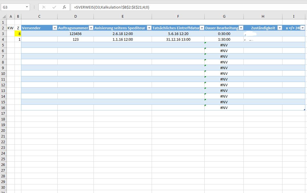

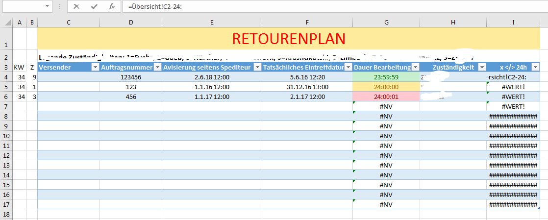

Hallo noch einmal,
ich habe eine neue Herausforderung, bei der ich aktuell einige Schwierigkeiten habe:
In I4 soll der Wert von G4 - 24 Stunden gerechnet werden.
Ganz simpel habe ich gedacht, =G3-24:00, leider liefert mir diese Formel kein Ergebnis.
Jemand eine Idee.

Habe sämtliche Formatierungen durchprobiert, er liefert z.B. in Bezug auf H4 (in J4 Formel= Kalkulation!E2-24) einen Wert von -23,00, was ja nicht korrekt ist. Es müsste ja -00:00:01 herauskommen.
Eigentlich ist das mit den Sekunden sowieso viel zu genau, ich werde das auf Minuten umstellen. So genau muss es nicht sein und erschwert die richtige Formatierung.
Du kannst nicht einfach 24 abziehen, wenn in der Zelle ein Datum bzw. dessen Repräsentation steht.
Habe ich auch gemerkt. Die Formatierung [h]:mm:ss muss ich auch drinlassen, sonst rechnet er nicht mehr korrekt.
Habe dann versucht, in einer Zusatzzeile einfach 24:00:00, ebenfalls als [h]:mm:ss formatiert, einzugeben und diese dann von H4 abziehen zu lassen. Liefert aber auch kein Ergebnis, obwohl gleiche Formatierung.
/edit:
Habe es z.T. gelöst. Man muss das 1904 Datumssystem aktivieren.

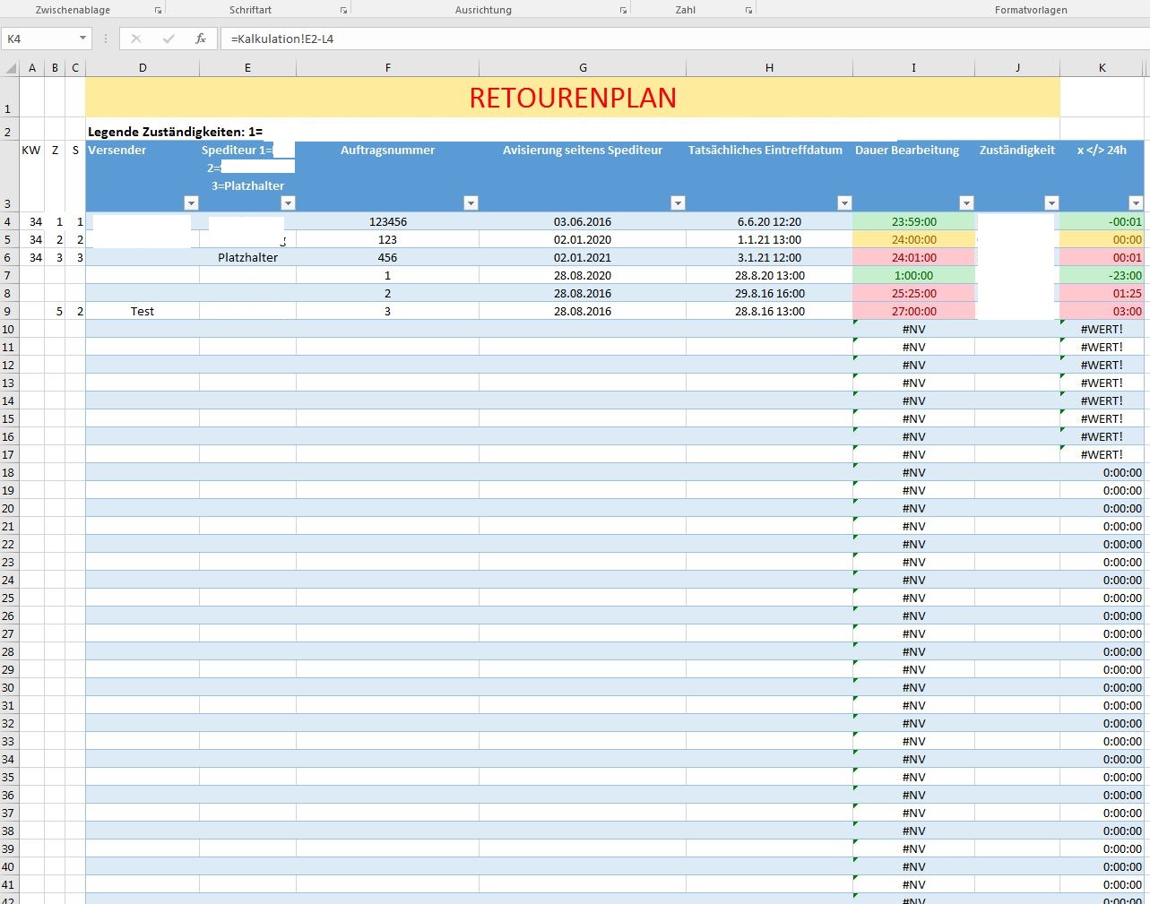

Mein Vorgesetzer würde gerne die Abweichung von den vorgegebenen 24 Stunden Durchlaufzeit, die nicht überschritten werden dürfen, als Zeitangabe sehen, also wie viel Stunden, Minuten plus oder minus, deswegen diese Berechnung.
Aber läuft jetzt.
Jetzt würde ich gerne grafisch die Abweichung anzeigen lassen. Das ist die nächste große Baustelle. Z.B. eine Art Tachograph, der anzeigt, ob die Aufträge in der vorgegebenen Zeit bearbeitet werden oder nicht.
