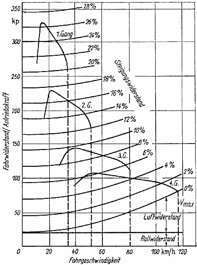

Also ich muss ein Zugkraftdiagramm eines Fahrzeuges in Excel realisieren.
Sowas : s3-3.gif
(Ist nur ein Beispiel)
Die Steigungslinien gehen in meinem Diagramm bis 50%. Grund: Ein stärker motorisiertes FZG kann auch i.d.R. eine größere Steigung befahren.
Habe ich aber nun ein Fahrzeug mit einer schwächeren Motorisierung ist z.B. bei 30 % Steigung Ende.
Da das Fahrzeug die größeren STeigungen sowieso nicht befahren kann, will ich diese dann ausblenden und das Automatisch, da Sie für dieses FZG sowieso irrelevant sind. Deswegen möchte ich die autom. Anpassung.

Verbrennungsmotoren sind nicht ganz die Gegend wo ich mich gut auskenne, aber ich habe dennoch eine Vorstellung vom Grundproblem. Nach meinem Bauchgefühl ist das was du willst ein wenig mehr als eine Hand voll Makrozeilen. Du müsstet u.U. nicht nur die Achsen skalieren (über die Hilfslinien im Diagramm will ich gar nicht erst nachdenken - Hintergrundbild?) sondern zuvor aufgestellte ganze Datenreihen (das, das eine Datenlinie gewissermaßen ›ist‹) komplett kontrolliert rausnehmen (z.B. 5. Gang oder kein 5. Gang) - da scheint es mir fast am sinnvollsten aus per Makro erfassbaren Quellbereichen ein Diagramm immer neu zu erzeugen statt ein existentes zu manipulieren.
