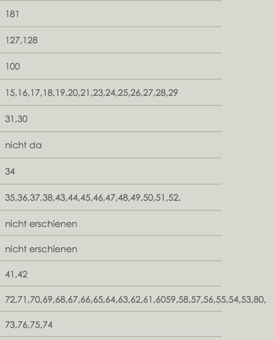

Wir habe heute eine Miniunternehmung, welche im Rahmen eines Projekts geführt wurde, liquidiert. Dabei werden den Aktionären ihr Aktienkapital + Dividende ausgezahlt - aber nur gegen Vorweisen der Aktie. Diese sind mit Zahlen von 0-200 beschriftet. Jegliche Aktiennummer habe ich zum dazugehörigen Inhaber eingetragen. Da wir nun aber den Verdacht haben, dass ein gewisser Herr seine Aktien vervielfältigt haben könnte (da plötzlich 10 Aktienscheine mehr da waren), wollten wir sicher gehen - es könnte ja auch ein Erfassungsfehler unsererseits bei der Eröffnungsveranstaltung gewesen sein.
Wie kann ich nun die Scheinnummern nach doppelten Werten durchsuchen? Die Scheinnummern sind in einzelnen Spalten neben dem Namen des Aktionärs:
Obiges Bild zeigt nur einen Ausschnitt, eine manuelle Bearbeitung des gesamten Dokuments würde zu lange dauern.
Ich hoffe, dass ihr mir weiterhelfen könnt.
Mit freundlichen Grüßen
Koolboy
Ich sehe nicht im geringsten, was dein Bild mit deiner Beschreibung zu tun hat.

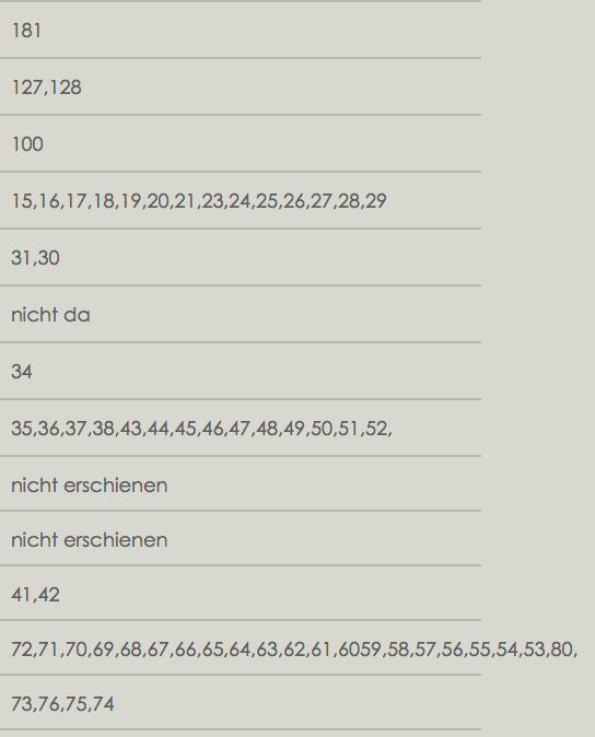

Damit es klar wird, wie die Zahlen angeordnet sind - vielleicht spielt das eine Rolle für die Suche? Kenn mich doch mit Excel nicht aus :D
Vielleicht ist noch zu sagen, dass alle Zahlen jeweils in ein Feld reingeschrieben wurden - ich hoffe mal, dass die Suche dennoch klappt.
Auf dem Screenshot nicht zu sehen ist links die Spalte mit dem Namen des Teilnehmers, richtig? Es sieht außerdem so aus, als wären dann in einer einzigen Zelle nur mit Komma abgetrennt die Aktiennummern erfaßt. Das hätte man ruhig in einzelne Spalten machen können …
Ab der 2010er-Version gibt es in Excel da diese hübsche Funktion zum Finden von Duplikaten. Wo man sie findet und wie man sie bedient, findest du im ersten Googletreffer für eine Suche nach den vier Wörtern, die du als Threadnamen hier verwendet hast. Ob das allerdings innerhalb einer Zelle funktioniert, weiß ich nicht.
Die bedingte Formatierung funktioniert nicht, weil die Zahlen nur durch Kommata getrennt sind - einzige Option für die bedingte Formatierung wäre wohl die Übertragung der Werte in einzelne Spalten.
Um Daten in Excel zu analysieren, müssen sie strukturiert vorliegen. Also möglichst nicht mehrere Werte in einer Zelle.
