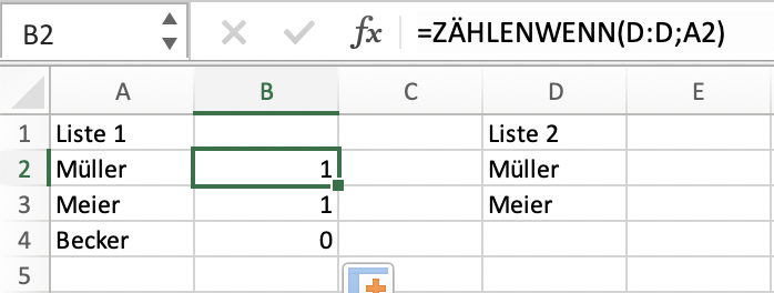

Du könntest auch mit ZÄHLENWENN überprüfen, wie oft ein Name aus Liste 1 in Liste 2 vorkommt. Wenn du dann nach 0 filterst, hast du alle Namen, die in Liste 1 stehen, aber nicht in Liste 2. Die Zeilen kannst du dann einfach markieren und löschen. Beispiel siehe Screenshot.

Danke für die Antworten!
Habe es mit dem Makro oben so gelöst, dass ich nach Farben gefiltert habe :D
Das geht offenbar auch.
Thema erledigt, besten Dank.
