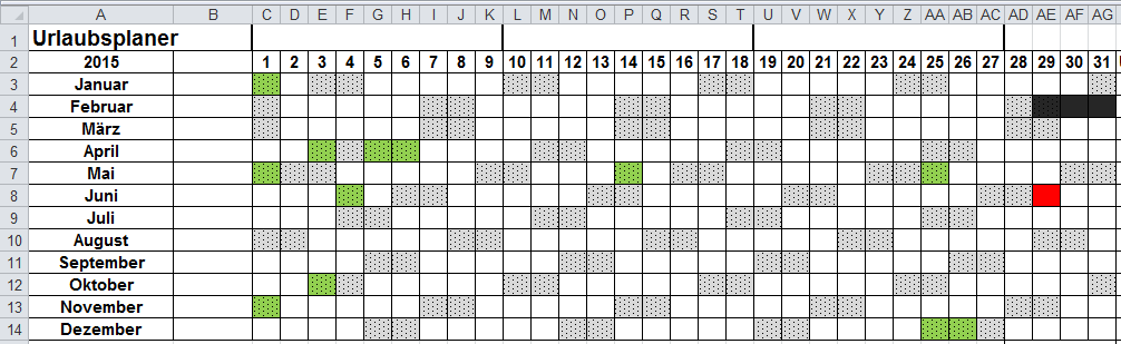

Hallo werte Computerbase'ler,
Ich habe mir einen kleinen Urlaubsplaner gebastelt, der mir allerlei kleine und nützliche Dinge anzeigen soll. Nun bin ich gerade an dem Punkt angelangt, an dem meine Excel Kenntnisse leider nicht mehr ausreichend sind.
Folgendes Problem:
Ich habe einen einfachen Kalender gemacht, die Zeilen sind die Monate, die Spalten die Tage.
Mithilfe von Formeln werden z.B. Feiertage und Wochenenden automatisch berechnet und angezeigt (durch bedingte Formatierungen)
Diese Formeln befinden sich auf einem 2ten Tabellenblatt und berechnen sich automatisch anhand des aktuellen Datums.
Urlaubstage werden einfach durch ein Kürzel (z.B. "U" für Urlaub) eingetragen und zusammengerechnet, um stets einen Überblick zu haben.
Nun möchte ich aber nicht ständig suchen, wo der aktuelle Tag ist, sondern möchte Excel darum "bitten", mir den aktuellen Tag durch eine Formatierung (beispielsweise fetter roter Rahmen etc.) anzuzeigen.
Hier kommt ihr ins Spiel.
Ich kann die Zelle für den aktuellen Tag "ansprechen", also per WVerweis bzw. per Index Funktion komme ich an den Inhalt (habe beispielsweise "Test" eingefügt, um zu schauen wie ich an die Zelle komme), allerdings weiß ich nicht, was die Umkehrfunktion ist, sprich, etwas in die Zelle rein zu schreiben bzw. die Syntax, um bei einer bedingten Formatierung, genau diese Zelle anzusprechen, damit ich die Zelle formatieren kann.
Wie gesagt, Excel soll mir jeden Tag die jeweilige aktuelle Zelle "markieren".
Ich habe mal eine Beispieldatei eingefügt, damit ihr sehen könnt, wie meine Datei aufgebaut ist.
So hatte ich mir das z.B. vorgestellt, der aktuelle Tag (29.06.2015) ist rot markiert
Ich würde mich über Hilfe sehr freuen, gerne auch mit Erklärung ;)
Wenn es anders geht, bevorzuge ich die "Nicht-Makro" Methode :D

Danke für deine Lösung,
leider passt das nicht für mich, da in den Zellen keine Daten an sich stehen, sondern das Datum aus der linken Spalte (für den Monat) und der obersten Zeile (für den Tag) gebildet wird....

Hallo eazel,
folgende bedingte Formatierung funktioniert:
=WENN(DATUM($A$2;MONAT($A3);C$2)=HEUTE();WAHR;FALSCH)
Herzlichen Dank! Nun klappt es!
