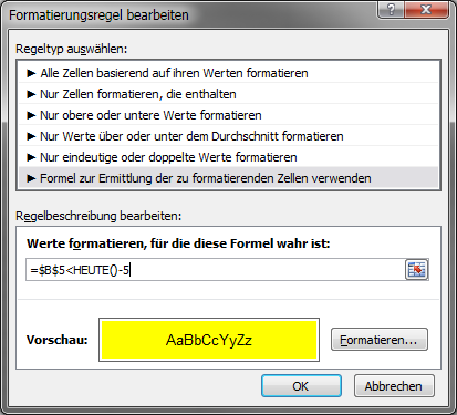

Ich würde gerne ein Datumsfeld ab einer Zeitspanne farbig markiert haben.
Beispiel: 1 Monat vor erreichen des Datums soll das Datum Gelb markiert werden und 2 Wochen vor erreichen dann Rot

Das müsste über die Bedingte Formatierung zu realisieren sein.
zellen markieren -> Bedingte Formatierung -> Regel verwalten
dann zwei neue Regeln erstellen:
Die Formel musst du natürlich selbst anpassen.
Hoffe mal das hilft dir.
Noch einfacher geht es mit der fertigen Funktion "Datum" unter "Bedingte Formatierung".
(ab MS Office 2007)

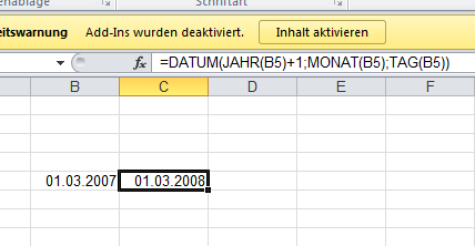

Ich würde gerne in Zeile 1 Das Datum eintragen, dann soll der Automatisch in Zeile 2 Datum +1 Jahre Eintragen
wäre natürlich mit einfach mit "=Zeile1+365" nur wird hier dann ja das Schaltjahr nicht berücksichtigt
Wenn du genau ein Jahr mit Berücksichtigung von Schaltjahren dazu rechnen willst mach es so:
In B5 steht das Datum (als Datum formatiert) zu dem ein Jahr dazu gerechnet werden soll.
Code:
=DATUM(JAHR(B5)+1;MONAT(B5);TAG(B5))
Top Funktioniert :)
