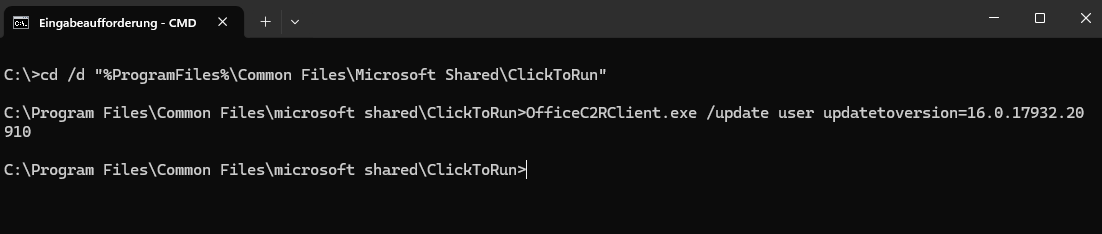

Welche Meldung kommt in der Eingabeaufforderung (Screenshot)?

Es kommt gar keine Meldung - so schaut das aus wenn ich das eintippe

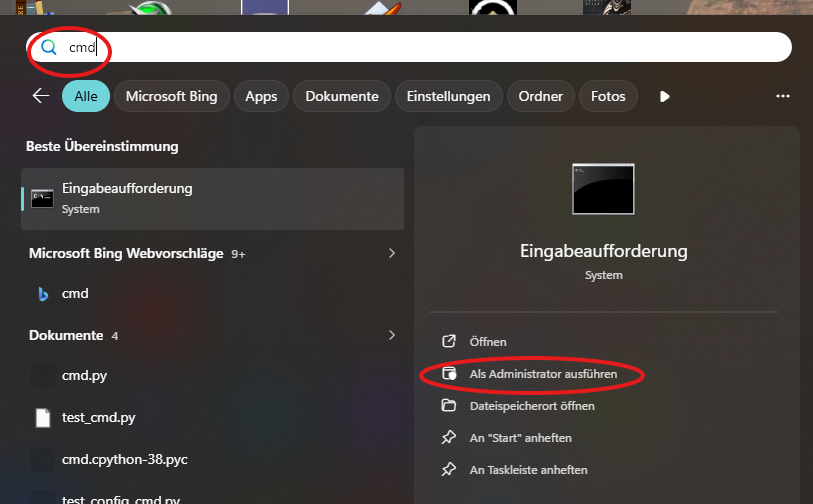

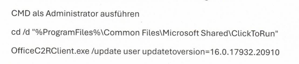

Die KI hat den Fehler gefunden.
Ich hab die Windows Taste gerückt & CMD eingegegen und dann einen Doppelklick. Die KI hat gesagt, das ist falsch - ich soll einen Rechtsklick machen und als "Administrator" ausführen. Danach hab ich das alles nochmals eingegeben & plötzlich hat sich das Fenster geöffnet & die alte Excel Version wurde heruntergeladen. Jetzt funktioniert es wieder.
Ich dachte, das hattest du so gemacht.
Steht doch sogar in deinem eigenen Beitrag #8.
Wenn du nicht weißt, was "als Administrator ausführen" bedeutet, dann hätten wir hier geholfen. Da braucht man keine KI für!
Ich dachte, nachdem nur ich den PC nütze und eingerichtet habe und auch mein Windows Konto hinterlegt ist, bin ich der Administrator... Nun habe ich gelernt, dass man einen Rechtsklick machen muss und nicht gleich auf das Icon klicken darf.
Aber wenn dann die wesentliche Dinge nicht funktionieren ohne dass man auf Administrator klickt, wozu gibts dann die Variante ohne Administrator eigentlich?
"Muss" man so nicht machen.
Es wäre auch so gegangen: 😉
