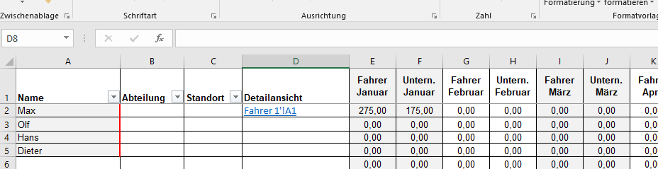

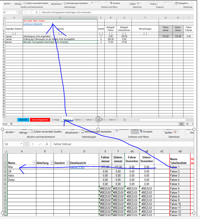

Hallo Leute,
ich stelle kurz die Situation dar:

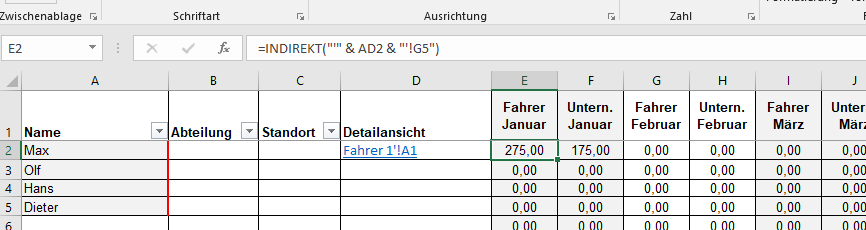

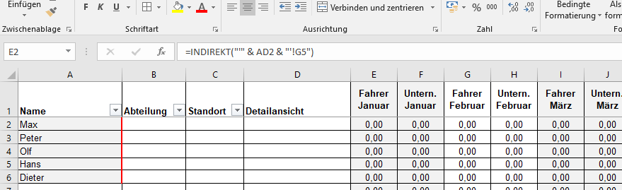

Tabellenblatt "Übersicht" hat in Spalte "A" die Namen der Mitarbeiter.(Spalte "A2" bis "A150")
In der Spalte "AD" ist der Name des jeweiligen Tabellenblattes angegeben, das erstellt wird, per VBA.("AD2" bis "AD150")
Das Tabellenblatt "Übersicht" zeigt die Summen, welche in den einzelnen Tabellenblättern gewonnen werden.
Namen der Tabellenblätter: Fahrer 1, Fahrer 2, etc.

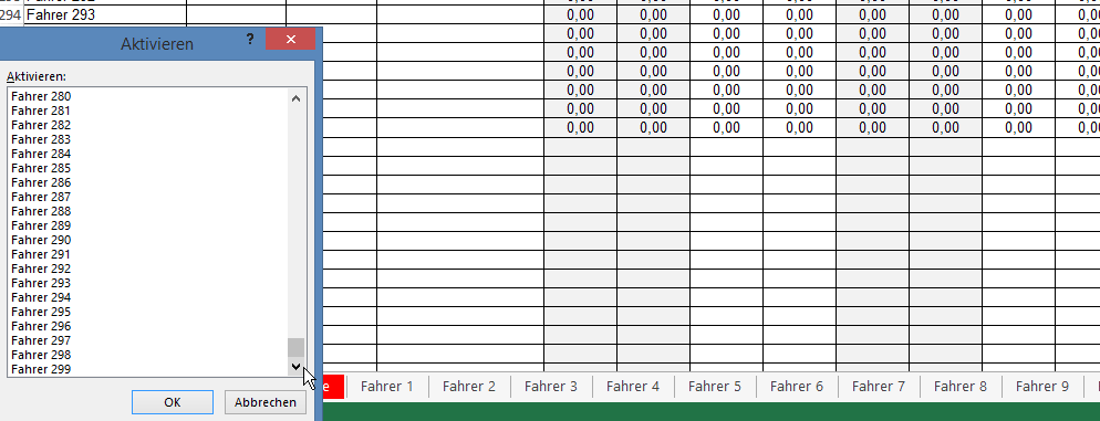

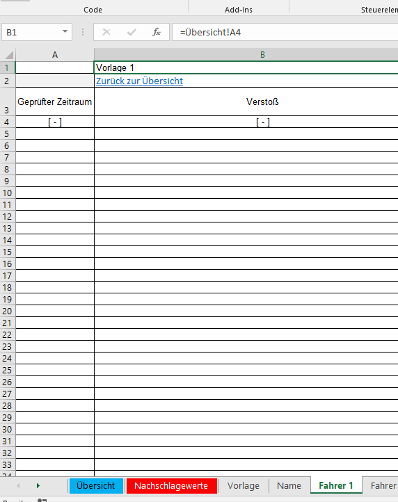

Tabellenblatt"Vorlage" gibt vor, welcher Inhalt in jedes Tabellenblatt beim Erstellen eingefügt wird
Der Grund, weshalb das Tabellenblatt nicht nach dem Mitarbeiter benannt ist, liegt an den Formeln der Übersicht, z.B.
=INDIREKT("'" & AD2 & "'!G5") (diese Formel gilt für "E2")
So können Namen ohne Umstände verändert werden.
Da das jeweilige Tabellenblatt aber nicht den Namen des Mitarbeiters hat, sollte zur Orientierung in der Spalte "B1" von jedem Tabellenblatt der Name des Mitarbeiter stehen.

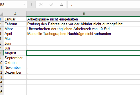

Also benötige ich eine Formel (kein VBA!), die beim Erstellen der einzelnen Blätter sagt:
Füge in "B1" des Blattes "Fahrer 1" den Namen ein, der in Spalte "A2" steht.
Füge in "B1" des Blattes "Fahrer 2" den Namen ein, der in Spalte "A3" steht.
Sollten sich die Namen ändern, sollte natürlich sich auch in "B1" der Name anpassen.

Ok, nur um sicher zu gehen, das ich mich richtig ausgedrückt habe, kurz eine Grafik.
Wenn auch dann noch nicht möglich, dann gerne VBA. Ist dann halt so.
Beim Erzeugen des Blattes "Fahrer 1" soll in"B1" der Name rein, der in Spalte "A" von "Übersicht" in der Spalte die zu "Fahrer 1" gehört, steht.
Oder ist es etwa so, das eine Formel den Rechenweg nur "vorgeben " kann, ihn sich aber nicht "holen" wie in diesem Fall?
Hab heute Nacht darüber geschlafen, und ich denke, jetzt verstehe ich....
Tabellenblatt "Vorlage" ist nicht in Spalte "A" von Übersicht..
Was auch nicht möglich ist, da das Makro sonst ne Fehlermeldung raushaut.
So richtig?

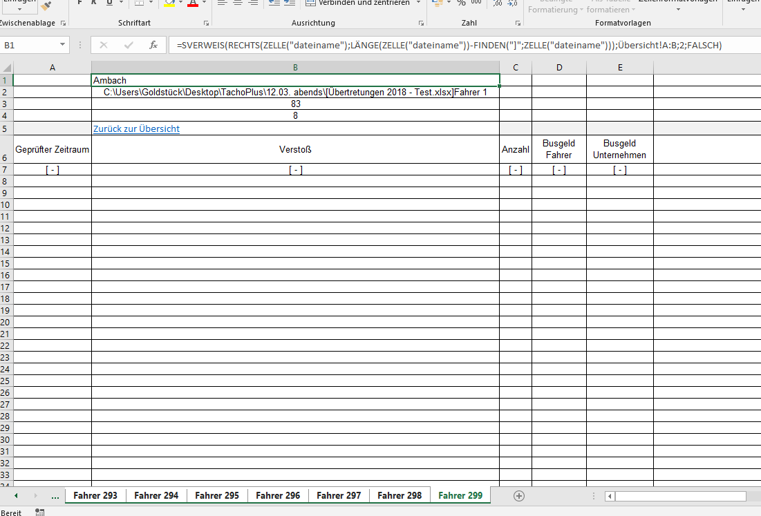

Du könntest eine neue Spalte A in Übersicht Einfügen. Diese dupliziert Spalte AD.
Anschließend geht ganz normal ein SVERWEIS, Du müsstest nur noch den Tabellenblatt Namen in eine Zelle auf die jeweiligen Blätter schreiben.
Also "Fahrer1" auf dem Blatt Fahrer1. Irgendwo, wo es nicht stört. Das dann im SVERWEIS als Suchkriterium nehmen, dann steht oben der richtige Name. Zum Schluss blendest Du Spalte A in Übersicht ganz einfach aus, und für die Chefs sieht alles aus wie immer.
Wieso geht keine direkte Verlinkung der Zellen? Also in Fahrer1 Zelle B1 =Übersicht!A2 ?
Ansonsten kann man den Tabelleblattnamen doch automatisiert abfragen. Schau mal hier:
https://www.tabellenexperte.de/blattnamen-in-excel-ermitteln/
Somit würde es auch bei Änderungen der Bezeichnungen weiter funktionieren.

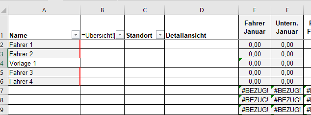

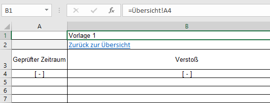

Vorlage 1 in Spalte "A" eingefügt
Name wird in "B1" übertragen
jedoch auch in anderem Tabellenblatt..
Genau, der SVERWEIS vermeidet das Problem.
Ab in das Tabellenblatt. Die Formel aus meinem Link anschauen, wie man an den Namen kommt.
Diese Formel ist dein Suchkriterium bei SVERWEIS. Dann gehts.

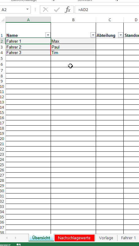

Also in Übersicht eine Spalte A einfügen, welche die Werte aus AD enthält. "Fahrer1", "Fahrer2", etc.
Die Funktion zum ermitteln des Tabellenblattnamens als Suchkriterium innerhalb einer SVERWEIS auf den Blättern Fahrer1, Fahrer2, etc jeweils in B1.
Komplett hier:
Du musst dann halt diese Formel als Suchkritierium in deinen SVERWEIS packen. Das sieht komplizierter aus, als es ist ;)
Code:
=SVERWEIS(RECHTS(ZELLE("dateiname").....FINDEN(...)....-LÄNGE(....);Übersicht!A:B;2;FALSCH)
Was Excel dann macht:
Er ermittelt den Tabellenblattnamen, nimmt diesen, dursucht auf Übersicht die (neue) Spalte A und übernimmt den zugehörigen Wert aus Spalte B (der wirkliche Name).
Das wäre dann mMn genau was Du brauchst. Denk drann, in die Spalte A nicht Werte einfügen - sondern auf AD verlinken! Also Formel für
A2:
Code:
=AD2
A3:
Code:
=AD3
usw. usf.

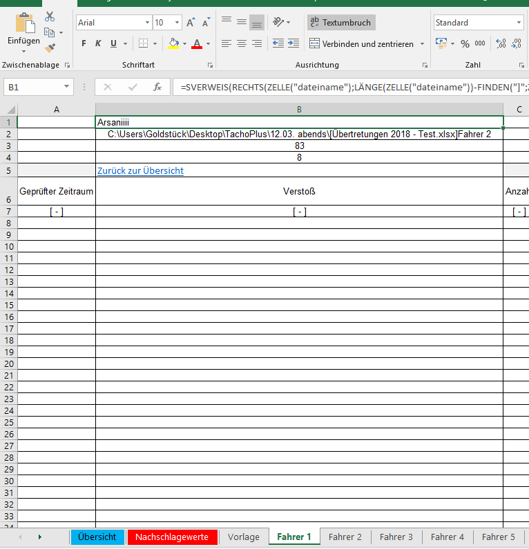

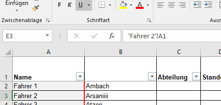

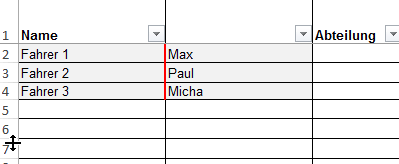

Stimmt, gar nicht so schwer, wenn man an die Hand genommen wird...

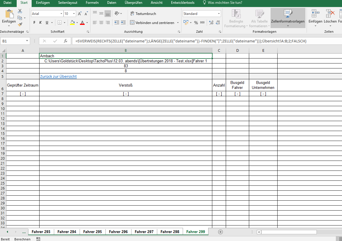

Trotzdem passt was nicht in B1.
schau mal...
Hab zur Vereinfachung alles in Spalte B. Würde ich natürlich noch verändern.
(Bin im Geschäft, deshalb der blaue Balken.)

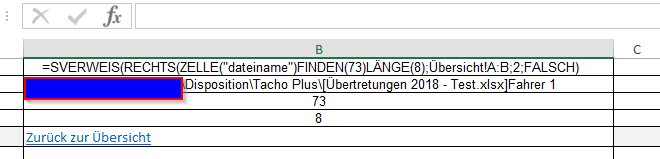

Sorry ich hatte auch einen Flüchtigkeitsfehler, was ich postete, war mit Verwendung der Hilfsspalte.
(in Deiner Formel fehlt der Operand ("minus") zwischen LÄNGE und FINDEN, das ist der Fehler, aber ignoriere das..)
Besser ist:
Code:
=SVERWEIS(RECHTS(ZELLE("dateiname");LÄNGE(ZELLE("dateiname"))-FINDEN("]";ZELLE("dateiname")));Übersicht!A:B;2;FALSCH)
Kopiere die mal so auf die jeweiligen Tabellenblätter in B1. Müsste dann direkt funktionieren und Du brauchst dann auch die Hilfsspalten für Finden und Länge nicht mehr, das ist in dem Link nur zur Veranschaulichung, damit "neue" Leute wissen, was man da eigentlich wie berechnet.
Das hast Du ja soweit verstanden, von daher... nimm die obere Formel :)

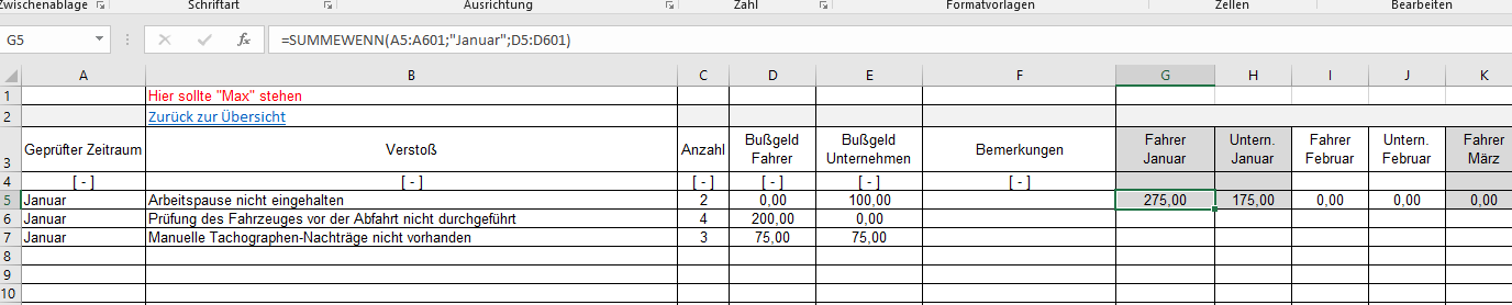

Hat bestens geklappt :schluck:

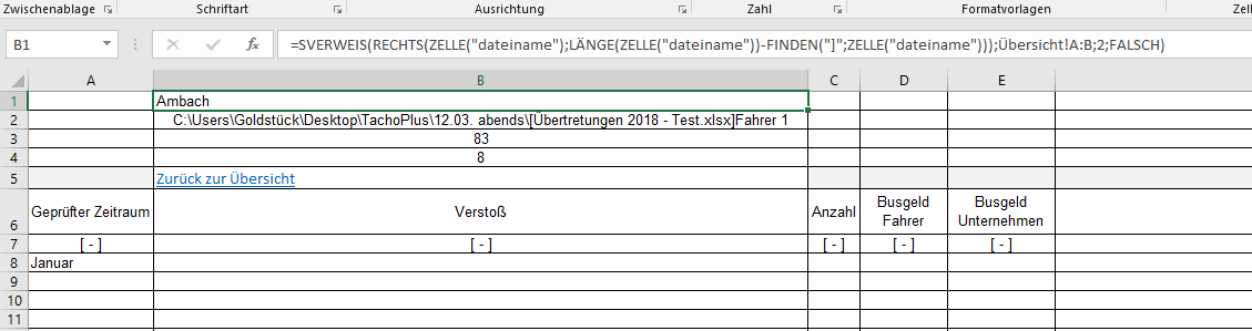

...aber bei Fahrer 2..
in jedes B1 manuell einfügen..??
Über Vorlage beim Erstellen der Tabellenblätter über VBA mit dieser Fomel in "B1" von Vorlage nicht möglich,
da die Zeile "Vorlage" nicht vorhanden ist..:confused_alt:

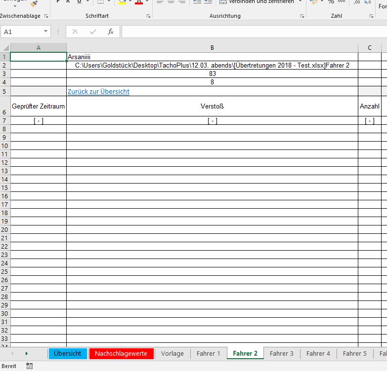

Hab jetzt mal in alle Tabellen in B1 die Formel rein wie beschrieben.
Ergebnis:
Öffne ich die Arbeitsmappe und ist grad Fahrer 2 offen, sehe ich seinen Namen in B1.
Wechsle ich dann zu Fahrer 1, sehe ich in B1 ebenfalls den Namen von Fahrer 2.
Übersicht:
Da bringt auch speichern nix.
Schließe und öffne ich die Arbeitsmappe, und ist der Reiter bei Fahrer 1 geblieben, sehe ich jetzt den richtigen Namen.
Wechsle ich dann auf Fahrer 2, sehe ich Fahrer 1.
Ändere ich den Namen, bekomme ich #NV.
Schließen, öffnen, dann wie vorher beschrieben.
Bleibt das so?:mad:

Was ich jetzt noch brauche ist
1. Den Link auf jedes Tabellenblatt, ohne es einzeln einfügen zu müssen.
Runterziehen ist nicht.
Als 2. noch folgendes...

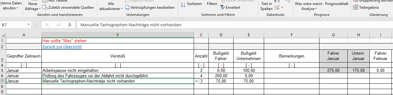

Um diese Tabelle benutzerfreundlicher zu gestalten, benötige ich noch folgende Lösung:
Die gesetzlich definierten Übertretungen/Verstöße finden sich im Tabellenblatt Nachschlagewerke.
Diese sind über Datenprüfung/Liste als Vorlage für die Tabellenblätter angelegt, wie auch die Monate.
Ansicht Tabellenblatt „Nachschlagewerke“
Ansicht Tabellenblatt „Fahrer 1“

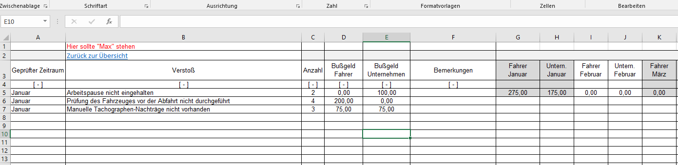

Bei den Summen für z.B. „Fahrer Januar“ ist die Formel noch einfach gewesen: =SUMMEWENN(A5:A601;"Januar";D5:D601)
Die Summe muss schließlich in „G5“
Ich möchte nun, dass der Einzelbetrag für den jeweiligen Verstoß (Spalte B) mit „Anzahl“ in Spalte “C“ multipliziert wird.
Jeder Verstoß hat einen festen Betrag für Fahrer und/oder Unternehmen.
In diesem Beispiel also:
„E5“ = „Arbeitspause nicht eingehalten“ (50€) multipliziert mit Zahl in „C5“
„D7“ = „Manuelle Tachographen-Nachträge nicht vorhanden“ (25€) multipliziert mit Zahl in „C7“
„E7“ = „Manuelle Tachographen-Nachträge nicht vorhanden“ (25€) multipliziert mit Zahl in „C7“
Jedoch kann natürlich jeder Verstoß in jede Zeile der Spalte „B“ eingetragen werden.
Geht ja bis Dezember.
Wie soll die Formel aussehen, dass in Spalte „B“ beim Auswählen des Verstoßes der hinterlegte Betrag herangezogen wird.
Möglicherweise im Tabellenblatt „Nachschlagewerke“ irgendwie dem Verstoß zuordnen?
In der Summe sind es ca. 15 definierte Verstöße.

cumulonimbus8 schrieb:
Um mich völlig blöd zu stellen…
SVERWEIS braucht ein Suchkriterium das ich nicht habe!
CN8
Fahrername und zugehöriger Tabellenblattname stehen auf der Übersicht. Nun soll auf dem jeweiligen Fahrerblatt der Name aus Übersicht angezeigt werden.
Somit muss lediglich der Name des aktuellen Tabllenblattes ermittelt und damit in der Übersicht gesucht werden. Das Suchkriterium lässt sich somit mittels Zelle(„Dateiname“) ermitteln. Verstehe gerade nicht, woran es hakt?

1. Markieren "B1" "Fahrer 1".
Tabellenblatt "Fahrer 1" ist dadurch bereits markiert.
2. STRG+Klicken mit der linken Maustaste bei Pfeiltaste.PNG und ans Ende.
3. Dann Shift drücken und letzten Fahrer auswählen
4. Einfügen bei "B1" "Fahrer 299"
4. Date schließen und wieder öffnen.
kein Unterschied..

Hey,
nein hast alles richtig gemacht, habe es gerade überprüft. Die Lösung denkbar einfach, bitte nach Einfügen F9 drücken.
Dadurch berechnet Excel alle Formeln neu. Beim Einfügen wird nur die Erste berechnet. Danach das Ergebnis quasi als Cache mit kopiert. F9 nach dem Einfügen behebt das.
Dann wäre das gelöst, den Rest muss ich mir später anschauen, sieht aber nach normalen Aufgaben aus.
