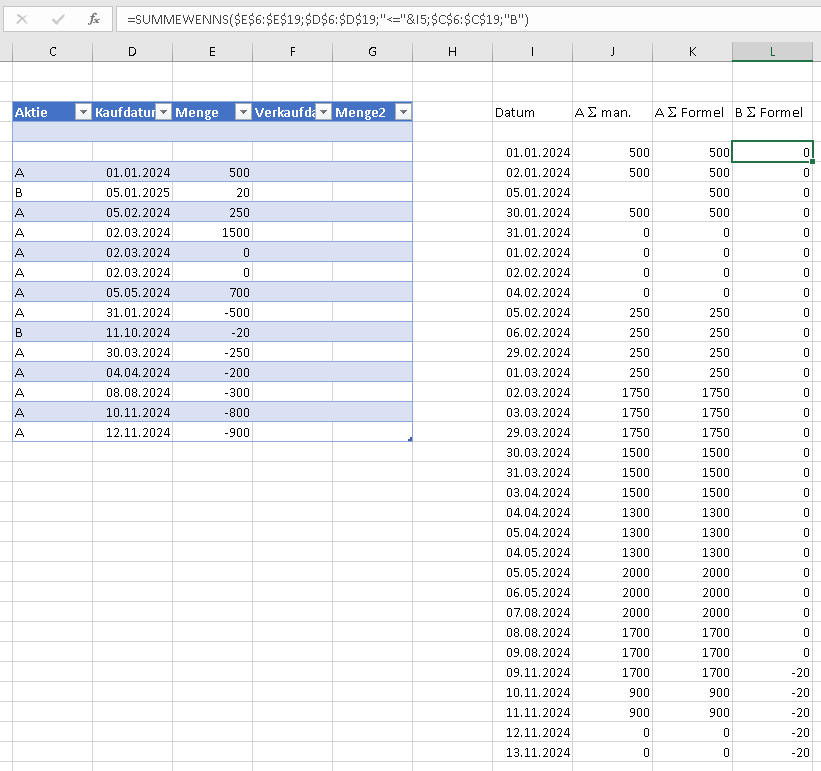

Ich möchte, in Abhängigkeit zum jeweilige Zeitpunkt, die Menge eines Artikels (bspw. Aktie) zusammenrechnen lassen.
Da es verschiedene Artikel (Aktien A, B, C) gibt, muss vorher eine Abfrage bzw. Auswahl stattfinden.
Um es zu veranschaulichen, hänge ich ein Bild mit an.
Die Summe ist im Bild manuell eingetragen, als Vergleich was rauskommen müsste.
Ich vermute irgendwas mit SUMMEWENNS(... und einem Zeitintervall.
Danke schon mal vorab.

=Summewenns(zu summierende Spalte;Spalte mit Startdaten;"<="&Startdatum;Spalte mit Enddaten;">="&Enddatum)

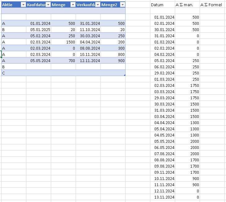

Ich hänge mal zum probieren das Excel file mit an.:)
@Krik das berücksichtigt aber nicht die verschiedenen Aktien A, B, C
Ich hab deine Eingabespalten etwas geändert, aber scheint zu klappen:
Vielen Dank schon mal.
Ich habe das mal mit "B" probiert und da gings leider nicht mehr. (+ Datum: 05.01.24 eingefügt)
Es wäre auch schön, wenn der Kauf und Verkauf in einer Zeile beleiben könnte, sonst müsste ich die original Tabelle komplett umstricken (riesen Aufwand).
Vorsicht: du hast in deinem Einkauf das Datum 5.1.2025! Die Summen passen.
Dann müsstest du das mit =SUMMEWENNS(...kauf...) - SUMMEWENNS(...verkauf...) lösen, denke ich. Dafür musst du dann auch nicht das Vorzeichen bei der bestehenden Liste ändern. ;)
