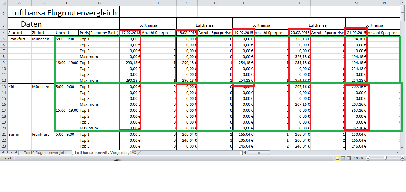

Guten Abend zusammen,
ich soll gerade einen Vergleich für Preise von Flugpreisen erstellen. Dafür will ich mehrere Diagramme erstellen. Es soll dabei für jeden grünen Kasten(siehe Bild) ein Diagramm geben. Die Anzahl davon ist erstmal unbedeutend. Die darin enthaltenen Zeilen sollen als verschiedene Datenfelder dienen. Dabei will ich aber nur jede zweite Spalte benutzen, d.h. nur die rot markierten Felder(siehe Bild).
Habe zwar schon gegoogelt, jedoch konnten mir die Lösungen dort nicht wirklich viel sagen. Könnt ihr mir da helfen?
Wäre dankbar für ein paar Ratschläge.

Wenn du auf Daten auswählen gehst, kannst du einfach STRG gedrückt halten und markierst dir eben nur die Spalten, die du brauchst.
Alternativ kannst du auch den Diagrammbereich durch eine formale Beschreibung angeben. Beispiel:
='Tabelle1'!$C$6:$C$10;'Tabelle1'!$E$6:$E$10
Die einzelnen Bereiche sind mit ; getrennt. Die $ setzen die Zellen fest.
Ich glaub, man kann das auch noch mit Pivot-Tabellen machen. Hab die noch nie benutzt, daher keine Ahnung, wie genau.
EDIT: Jupp - geht auch mit einer Pivot Tabelle. Obwohl es mir ein wenig umständlich erscheint. Das dürfte wohl besonders dann interessant werden, wenn der Datensatz größer wird.

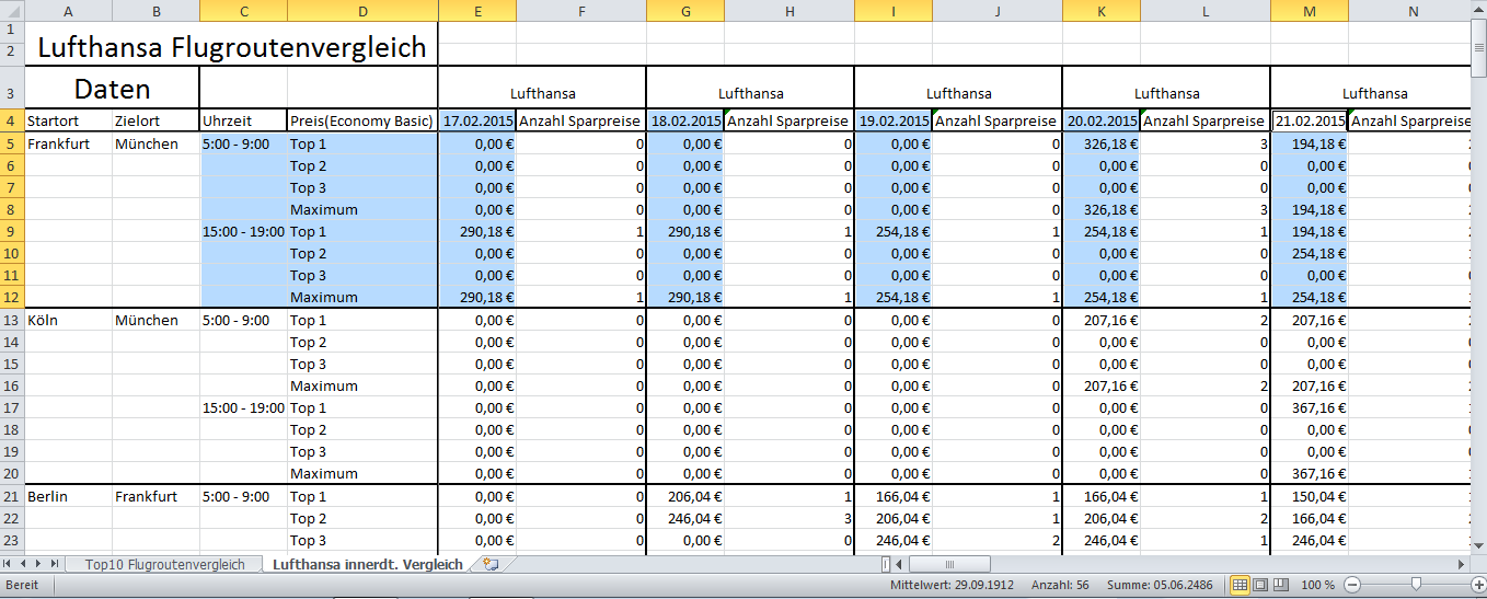

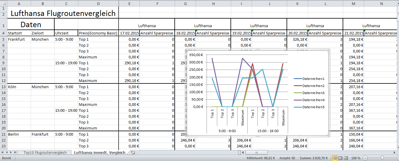

OK danke schon mal für den Tipp. Wenn ich das jetzt durchführe, wählt er die falschen Werte für die x-Achse und die y-Achse(siehe Bilder). Kann ich das irgendwie noch ändern?
Bzw. die x-Achse ist falsch. Dort sollten eigentlich die Daten der Tage stehen, während die Einträge der x-Achse im Bild die Datenreihen sein sollten.

Als erstes solltest du überlegen, was du denn eigentlich darstellen willst und die Tabelle ggf. anpassen. Als erstes macht es keinen Sinn, dass Datum in die Horizontale zu nehmen, da man davon ausgehen kann, dass das Datum fortlaufend ist, wogegen die Anzahl der Verbindungen wohl eine endliche Größe einnehmen dürften.
Damit kommst du auch automatisch zum richtigen Bezug im Diagramm (wenn du das nicht ändern kannst, machst du folgendes: Diagramm erstellen, rechtsklick auf's Diagramm, Daten auswählen, dort den Button für Zeilen-Spalten-Tausch klicken und fertig).

Eine weitere Frage ist, ob der Diagrammtyp wie ausgewählt sinnvoll ist. Wo du die ganze Zeit 0€ hast, überlagern sich die ganzen Kurven. Eigentlich würde es ausreichen, nur Werte ungleich 0€ zu betrachten, der Übersichtlichkeit halber.
