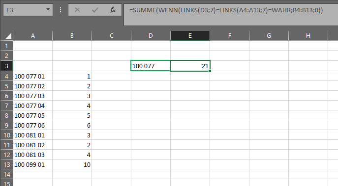

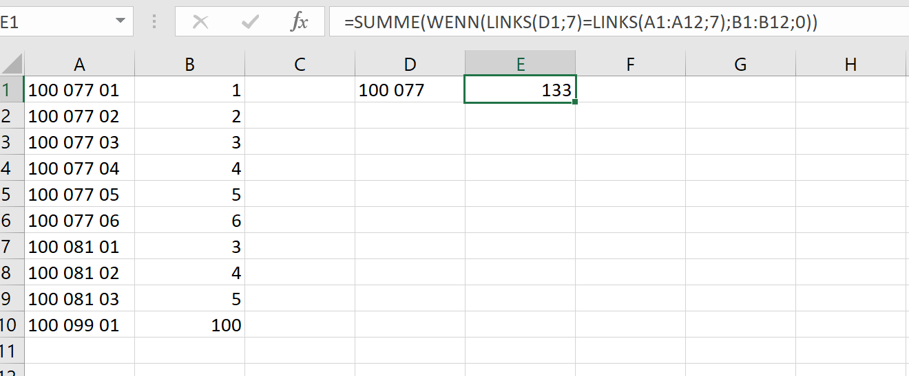

Ich habe Artikelnummern die diesem Schema folgen (100 077 01, 100 077 02, etc.) Da möchte ich die Summe Bilden von dem Artikelwert die mit den gleichen 7 Zeichen beginnen. Also hier wäre 21 gesucht (und nicht 133)
Di Formel funktioniert leider nicht. Wenn ich im Formeleditor bin, dann spuckt es mir die Richtige Zahl aus (s. Bild). In der Zelle jedoch nicht??? Was mache ich falsch :( Bin um jeden TIpp dankbar.

Wenn ich deine Tabelle 1:1 abschreibe, funktioniert es.
Sind Zellen evtl. nicht als Zahl formatiert?

Hola,
das is eine Matrixformel die mit Strg-Shift-Enter abgeschlossen werden muss.

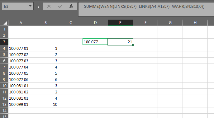

Da fehlt die Beurteilung ob "wahr" oder "falsch"
HoDam

Hola,
quatsch. Wahrscheinlich hast du Office365, da ist meiner Meinung nach eine automatische Erkennung einer Matrixformel enthalten, die dann richtig berechnet wird. Bei vorherigen Versionen MUSS die Formel mit Strg-Shift-Enter abgeschlossen werden. Das WAHR/FALSCH wird dort intern schon ermittelt.
Gruß,
steve1da
da seine Formel aber nicht als Matrixformel aufgebaut ist ( es fehlen die eingeschlossen geschweiften Klammern, die allerdings nur über dein erwähnte Tastenkombination eingefügt werden kann.
Es geht auch ohne
Hola,
die Klammern fehlen weil er sie nicht mit CSE gesetzt hat. Daher hat er auch unterschiedliche Ergebnisse.
Es geht außer bei O365 eben nicht ohne, oder nur wenn der Wert in D3 zufällig auch der erste Wert der Liste ist.
Es geht aber auch ohne CSE Formel:
=summenprodukt((links(A4:A13;7)=links(D3;7))*(B4:B13))
