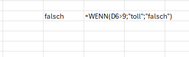

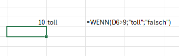

Würde es helfen wenn du die Formel statt größer als kleiner schreiben würdest?
Wenn Nein habe ich eine andere Lösung für dich.

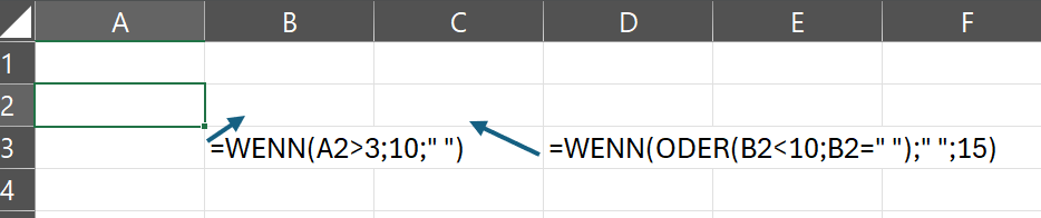

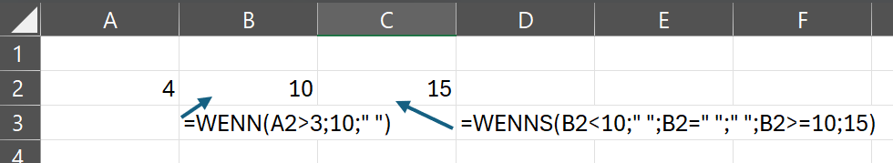

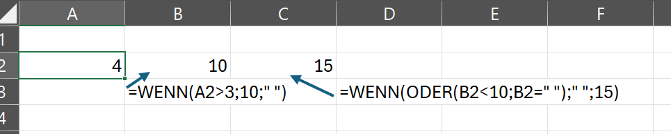

Falls unbedingt größer sein muss wäre das eine Möglichkeit:
Wichtig hierbei das Wahrheit mit ">" am Ende stehen soll.
