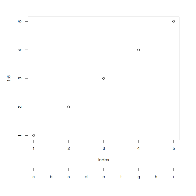

In R realisiere ich das so:
Code:
1> par(mar = c(10, 5, 3, 3))  # mehr platz unter dem plot
1> plot(1:5) # beispiel plot
1> axis(1,at=seq(1,5,.5), labels=letters[1:9], line=5) # an x-Werten 1 bis 5 platziere die buchstaben a bis i in der 5. zeile unterm plot
