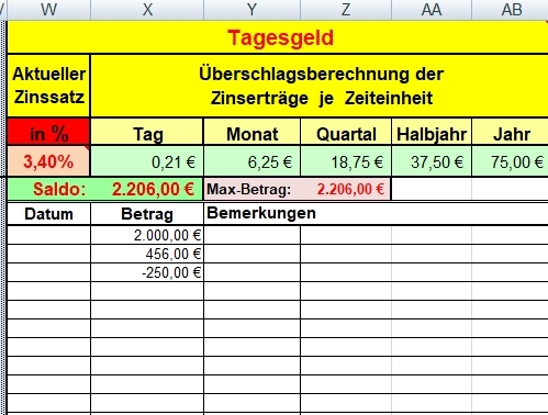

Hier einmal die Tabelle als Beispiel: Der Betrag Max-Betrag sollte eigentlich 2456 sein und nicht wegen der Abbuchung 2206

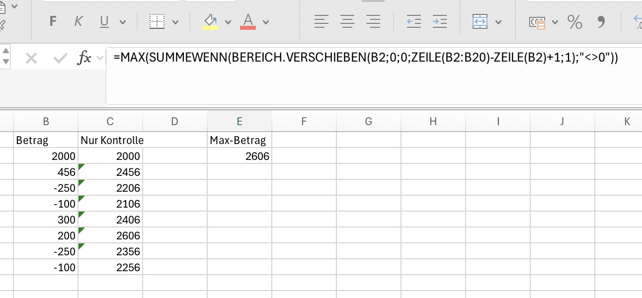

Ich vermute mal so: Spalte C (als Saldo) dient hier nur zur Kontrolle und ist nicht erforderlich. Zellbezüge und Bereiche musst du anpassen. Als erstes wäre 2456 ausgegeben worden, später ist der Wert mit 2606 überschritten.

Die Hilfsspalte ist ja nur für den MaxBetrag, in die Hilfspalte (Beispiiel Spalte BB):
Zelle BB7: =Y7
Zelle BB8: =BB7+Y8
Zelle BB9: =BB8+Y9
usw,
Dann wird die jeweilige Buchung (Ab- und Eingang) entsprechend verrechnet.
Teste es doch in einer Testdatei.

Ich glaube #10 sieht gut aus mit der Hilfsspalte!
bei Lösung aus Post #10 brauchst Du keine Hilfsspalte, diese dient in diesem Beispiel nur zur Veranschaulichung, dass der MaxWert auch stimmt. Wie Du in der Formel siehst, kommt die Spalte C dort nicht vor.
