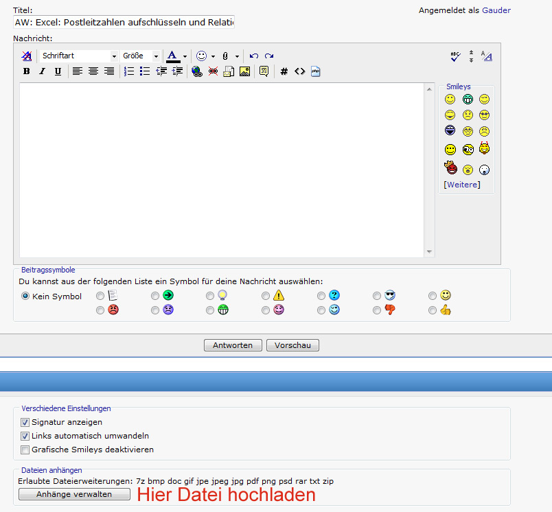

edit: du kannst die Exceldatei hier auch mal hochladen (als Zip-Archiv), falls es nach wie vor nicht klappt. Kannst ja sonst alles rauschlöschen, falls das irgendwelche privaten Daten sind.
