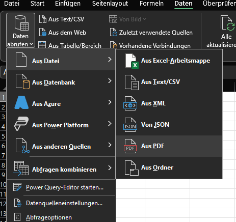

folgendes Problem, ich muss bei uns die Preise pflegen. Leider sind viele Lieferanten der Meinung, PDF ist die beste Form dafür :freak: .
So sehen die dann zum Beispiel aus.
Und auf jeder Seite wieder, mal mit und mal ohne Überschrift.
OK, macht nix, dafür gibt es Excel Power Query!
Und meist klappt das ausgezeichnet, ich bekomme eine Datei mit sauber getrennten Spalten.
Also Daten abrufen aus PDF, Dokument wählen, Seiten/Tabellen markieren (warum kann ich nicht alle markieren, muss jede einzeln anklicken) und "Laden in".

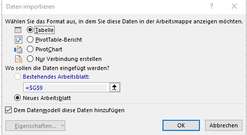

Das sind die Einstellungen bei "Laden in", ich kann nicht "Bestehendes Arbeitsblatt" wählen
Daraus folgt, für jede PDF Seite eine Tabelle, was echt ätzend ist, weil so natürlich kein XVERWEIS funktioniert!
Wenn ich nur die Verbindung herstelle, dann kann ich Rechtsklick, Laden in, bestehendes Tabellenblatt und die Zelle angeben, wo es hin soll.

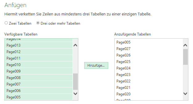

Durch Laden kommen jetzt nicht mehr die einzelnen Tabellenblätter, sondern lediglich die Abfrage an der Seite (O365 Update? Meine das war vorher anders, egal)
Jetzt kann ich die erste Seite nehmen und mit Laden in indie Tabelle packen.
Und dann mit den 20 weiteren einzeln auch.
Aber!​
  1. Dann kann man oben auf Abfrage
  2. Anfügen
  3. Alle Tabellen dort rein werfen (Sortierung juckt mich nicht, geht so wie so ein XVERWEIS nachher drüber)
  5. Und nach dem Schließen und Laden in der Power Query gibt es ein Tabellenblatt mit allen Daten drin :daumen:
