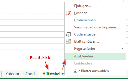

Ich hab mal ein Beispiel erstellt für dein erstes Problem: Anhang anzeigen Auswahl.zip
  • Im Tabellenblatt Auswahl ist in Zelle D1 eine Auswahl für OST, NORD, WEST (erstellt über das Menü Daten | Datenüberprüfung)
  • Im Tabellenblatt Kategorien Food sind deine Werte in Spalte A5 bis A37
  • Im Tabellenblatt Hilfstabelle sind in A1:A7 die Werte aus Kategorien Food; abhängig davon, was in Auswahl!D1 ausgewählt wurde
  • In Auswahl sind in D2 und D3 wieder Auswahllisten, die auf Hilfstabelle!A1:A7 zugreifen

Wenn du mehrere Tabellenblätter hast und nur eines anzeigen willst, kannst du die anderen Blätter über einen Rechtsklick auf den Reiter ausblenden:

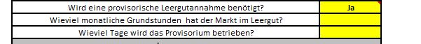

Ich bekomme das nur noch nicht so richtig hin mit dem ein /bzw. ausblenden

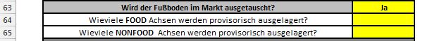

Ich würde gerne, dass Wenn in Zelle D33 ein ja steht (per Auswahl) Datenüberprüfung
dann sollen die darauf folgenden zwei Zeilen (D34/D35)ein bzw. ausgeblendet werden. Gleiches gild für die Zelle D63 (D64/D65).
Ich stell mich an, wie der erste Mensch.

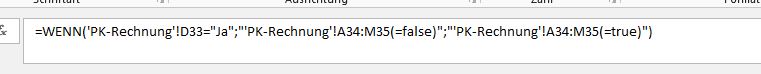

Wie gesagt, das machst du mit einer Wenn-Funktion:
Code:
=WENN(D33="Ja";"dein Text oder deine Formel";"")

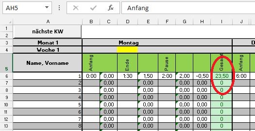

Bei meiner Rechnung steht auch immer ein Minuswert, wenn ich den Einsatzplan über Nacht plane :-(
Bsp. 22:00 bis 06:00 !?!?! Summe: -0,63 ?!!?
Bei 07:00 bis 18:00 Uhr funktioniert es aber!?
Das liegt daran, dass im ersten Fall die Endzeit (6:00) kleiner ist, als die Anfangszeit (22:00). Wenn du die Differenz berechnen willst, musst du entweder das vollständige Datum verwenden (per Zellenformat kann ja weiterhin trotzdem nur die Zeit sichtbar bleiben) oder du musst prüfen, ob die Endzeit kleiner als die Anfangszeit ist, bspw.:

Vielleicht verstehen wir unter "ausblenden" auch etwas anderes. Deine Eingabe ergibt so jedenfalls keinen Sinn.
  1. Wenn du meinst, dass die ganze Zelle versteckt/nicht mehr sichtbar sein soll, dann müsste man das über ein Makro lösen. Zwangsläufig muss dann aber die komplette Zeile (oder Spalte) versteckt werden.
  2. Wenn du meinst, dass nur der Inhalt der Zelle gelöscht werden soll, dann geht das Wie gesagt über die WENN-Funktion.

Hab statt "Ja" ein "Nein" rein geschrieben:
Private Sub Worksheet_Change(ByVal Target As Range)
With Target
If .Address = "$D$33" Or .Address = "$D$63" Then
If .Value = "Nein" Then
.Offset(1, 0).EntireRow.Hidden = True
.Offset(2, 0).EntireRow.Hidden = True
Else
.Offset(1, 0).EntireRow.Hidden = False
.Offset(2, 0).EntireRow.Hidden = False
End If
End If
End With
End Sub
Und ja Du hast recht. Die sehen es sowie so, dass es eine Tabelle ist!

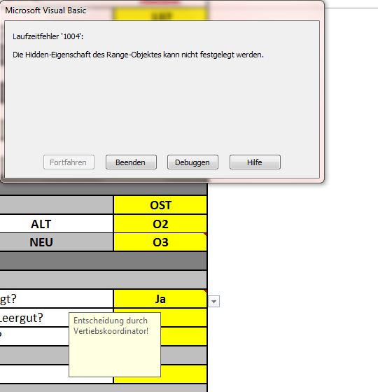

Hammer! zumindest wenn die Tabelle leer ist. Nach dem speichern funktioniert jetzt garnichts mehr :-(
Nun habe ich alle weiteren Blätter ausgeblendet und die Mappe gesperrt, damit nur die gelben Zellen ausgewählt bzw. ausgefüllt werden können und habe meine Daten zum Test eingegeben.
Jetzt kommt folgender Warnhinweis:

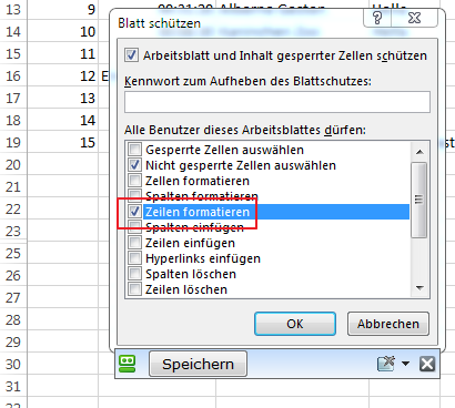

Ich vermute mal, dass der Fehler auftritt, wenn du die Zeilen ein-/ausblendest!?
Dann musst du beim Schützen des Blattes das Formatieren der Zeilen zulassen; andernfalls ist das Aus-/Einblenden nicht möglich:

Frieda_LE schrieb:
Wie schon erwähnt, habe ich das "kleine" Problem bei der Zeitrechnung hinbekommen.
Jetzt fünktionieren die Summenbildung nicht mehr ;-(
Du hast in der angehängten Datei auch keine Uhrzeiten stehen, sondern Dezimalzahlen (6.15 / 7.45). Damit rechnet es sich natürlich schlecht, wenn du Uhrzeiten haben willst. Du musst hier 6:15 bzw 7:45 usw. verwenden (natürlich überall, wo du Zeiten verwendest).

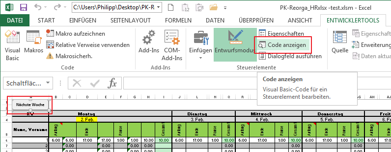

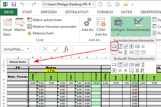

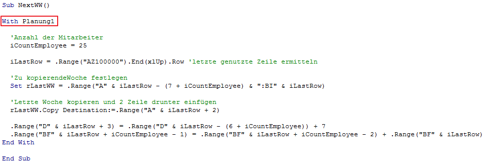

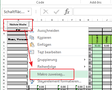

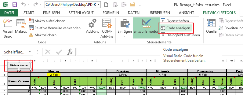

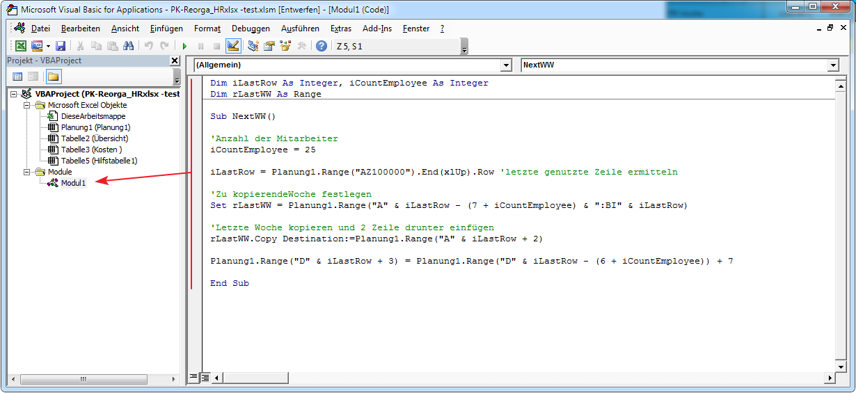

Jetz würde ich gerne , das beim drücken des (PLANUNG1)Button (nächste Kalenderwoche) immer wieder die obere Tabelle (A3:BI36) ist so groß weil viele Zellen ausgeblendet sind. unten drunter bei (PLANUNG1) A37 einfügt. Das ist noch nicht alles. soweit habe ich den Befehl schon geschrieben. Jetzt sollen in den nächsten Zellen, in dem ein Datum steht , weiterhin fortlaufen sein, damit ich auf dem Blatt (Übersicht) Zelle C2:F2 einen Bezug zu den Monaten herstellen kann. Geht sowas überhaupt? ansonsten blende ich es wie gewohnt aus und mache die Tabelle für 28 Wochen fertig und lasse die Wochen einzeln aufblenden, wenn die Eingabe eines wertes kommt. Als fortlaufendes Datum habe ich die Zelle D4 als Bezug genommen.
Kann Excel überhaupt erkennen, welchen Monat das angegebene Datum zugehörig ist?
Vielen Dank
Achso, kann ich für die Zelle I6(Planung1) einen befehl schreiben, der es erst zulässt den wert anzuzeigen, wenn Zelle B6,D6,F7 einen wert ausgewählt haben?
Kann Excel automatisch Feiertage erkennen?

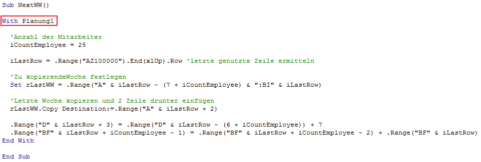

Ich hab mal das Kopieren der Arbeitswoche fertig gemacht. Das Datum wird immer aktualisiert. Anhang anzeigen PK-Reorga_HRxlsx -test.rar
Ich dupliziere den Button dabei nicht, sondern nutze nur einen einzigen Button oben links. Damit der beim Runterscrollen weiterhin sichtbar bleibt habe ich die oberen 2 Zeilen fixiert.

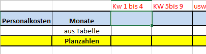

Wie schon gesagt, möglich ist quasi alles ;) Ich weiß nur nicht, was du hier genau haben willst. Ein Monat ist nicht genau 4 Wochen lang, daher wird eine Zuordnung Woche1-4, W5-9, ... schwierig.

Mit den Monaten möchte ich gerne folgendes:
Wenn die Wochen nun kopiert werden und die einzelnen Tage sich automatisch erweitern, würde ich gerne eine Art Splitting in Monaten, d.h. die Monate sollen automatisch erkannt und die Summe des jeweiligen Monats auf der Übersicht angezeigt werden.
Hindergrund ist, dass ich bis heute mühseelig die Personalplanung für ca. 7 Monate erstelle und dann manuell errechne, da meistens die Monate sich den Wochen überschneiden :-(
Da Du recht hast mit den Monaten manchmal > 4Wochen, würde ich als Newbie einfach jeden Monat einfach fünf Wochen geben und die Summen zusammenziehen / anzeigen lassen.
Ich wollte eigentlich eine maximale Wochenanzahl von 28 KW angeben lassen, jedoch wäre ich mit sieben Monaten nun bei 35 Wochen.
Was meinst Du? Was wäre besser?

Ach ja, du musst einen anderen Button verwenden - das ging ja immer nicht bei dir.
  • Wähle dazu den vorhandenen Button im Entwurfsmodus aus und lass dir den Code anzeigen. Kopiere den ganzen Code in ein eigenes Modul. Den Button kannst du danach entfernen.
  • Füge dann eine neue Schaltfläche ein und verknüpfe sie mit dem eben kopierten Makro.
Wie du das mit den KW machst ist deine Entscheidung ;) Ich würde denken, dass es Tages genau sein sollte. Das ist bei deiner Darstellung natürlich etwas kompliziert.

Ersetze mal die letzte Zeile im Makro:
Code:
Planung1.Range("D" & iLastRow + 3) = Planung1.Range("D" & iLastRow - (6 + iCountEmployee)) + 7
durch Folgendes:
Code:
With Planung1
  .Range("D" & iLastRow + 3) = .Range("D" & iLastRow - (6 + iCountEmployee)) + 7
  .Range("BF" & iLastRow + iCountEmployee - 1) = .Range("BF" & iLastRow + iCountEmployee - 2) + .Range("BF" & iLastRow)
End With
Das With Planung1 kannst du auch ganz an den Anfang nach Sub ... schreiben und dann darunter überall wo Planung1 steht, selbiges löschen. Verkürzt den Code etwas.

Snooty schrieb:
Das ist ja auch wieder ne Dezimalzahl und keine Uhrzeit!? Auch in den Spalten davor sind teils Zeiten und teils Zahlen.
Die Rechnung pasiert nur auf den Dezimalwerten (Zelle C6;E6;H6), da ich diese für die richtige Errechnung des Geldwertes benötige, da ich am Anfang, dass Problem hatte (13:00h bis 15:30h = 2,30 statt 2,5 )
Ich muss aber ausschließen können, dass der es keine minus oder zu hohen pluswerte gibt. Da der Fehler (USER) immer vor dem Rechner sitzt ;-)
Laut ArbZ Gesetz dürften sowie so nur max 10 Stunden gearbeitet werden. Kann ich das irgendwie unterbinden, dass die 23,5 Stunden einfach errechnet werden?
