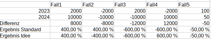

Hmm, bist Du Dir da sicher? Vier Fälle. Ja, das sehe ich auch so. "+ & +", "- & -", "+ & -", "- & +" ... Checken wir mal:
Fall Eins (+ & +):
2023 = 2000
2024 = 10000
Differenz = 8000
Ergebnis +400%
Fall Zwei (- & -):
2023 = -2000
2024 = -10000
Differenz = 8000
Ergebnis -400%
Fall Drei (+ & -):
2023 = 2000
2024 = -10000
Differenz = 12000
Ergebnis -600%
Fall Vier (- & +):
2023 = -2000
2024 = 10000
Differenz = 12000
Ergebnis +600%
Sieht alles "korrekt" (oder eher wie gewünscht) aus. Daran liegts dann wohl nicht denn: die exakt selbe Formel macht auch das hier:
2023 = 100
2024 = 50
Differenz = 50
Ergebnis -100%
Um da die "gewünschten" -50% angezeigt zu bekommen, muss ich in der Formel "=(C1) / MIN( ABS(A1); ABS(A2))" das MIN durch ein MAX ersetzten. Mir fällt aber kein "WENN" ein wie ich das unterscheiden könnte. :confused_alt:

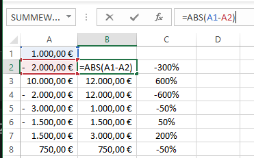

Ich würde das, was du willst so lösen:
=WENN((A2-A1<0);-ABS(A2-A1)/ABS(AI1);ABS(A2-A1)/ABS(A1))
Ob das sinnvoll ist, ist ein anderes Thema.

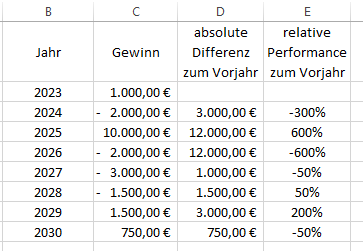

So sieht es dann aus:

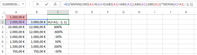

So sieht bei mir die Formel für die Differenz aus:
Und so die Formel für die Prozente inkl. Vorzeichenberechnung.
Irgendwas machst du falsch bei dir.
Edit: Da fehlt eine Klammer bei dir. Syntax immer beachten.
