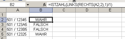

Hi,
anbei die Formel (dein Wert steht in Zelle A2):
=ISTZAHL(LINKS(RECHTS(A2;2);1)/1)

Fischfinger schrieb:
Hi,
Sauber, danke! Dann weiß ich Bescheid, wie die Funktion läuft!
und das ist der Grund, warum ich durch 1 teile... Ergebnis ist das Gleiche wie von Madmann1209 beschrieben...
Ah, das hatte ich ganz übersehen!
