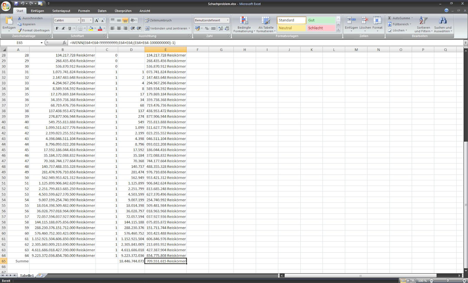

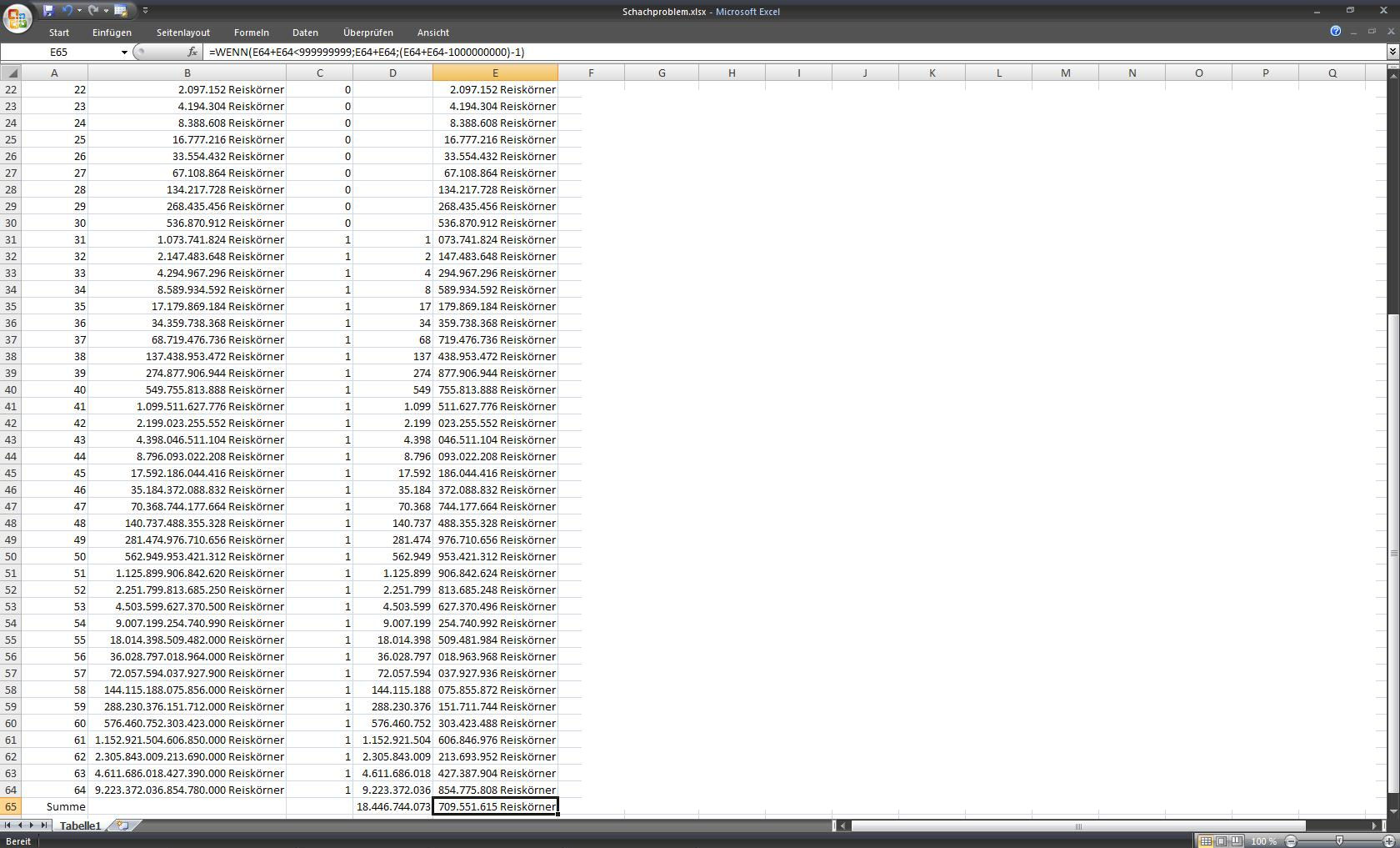

Auf das erste Feld des Schachbrettes liegt ein Reiskorn. Auf das zweite kommen doppelt Soviele usw. bis alle 64 Felder voll sind.
Es sollen die Reiskörner ausgerechnet werden die theoretisch auf dem Schachbrett liegen. 100 Reiskörner sind 20 Gramm. Wieviele t Reis sind es insgesamt.
Lösung:
=WENN(B1*2>999999999;1;0)
=WENN(E1+E1<999999999;E1+E1;E1+E1-1000000000)
In Zelle B51 ist der "Fehler". In D51 und E51 ist diese Zahl jetzt aufgeteilt.
Ergebnis=18.446.744.073.709.551.615 (Einfach einen Schritt weiter rechnen)

Nein die Nullen fehlen vor den Zahlen. Siehe Zeile 43.
hier fehlt die Null --> 46.511.104
-----------------4.398.046.511.104
Das kann man in den Benutzerdefinierten Zellformatierungen ändern aber ich weiß nicht wie.
Bei ###.### macht er bloß die Tausender Trennstriche und
bei 0##.### schreibt er vor die 1024 zum Beispiel eine 0.
Wenn du in das erste Feld einen Reiskorn legst, dann darfst du aber nur 2^63 berechnen, oder?
Das Ergebnis wäre in diesem Falle: 9.223.372.036.854.775.808
Ich mag meinen Voyage 200 :D
In Zellen formatieren bei Zahlen. Als Kategorie wählst du Benutzerdefiniert und schreibst bei Typ rein: 000.000.000.000
Je nachdem wie viele Nullen du brauchst.
