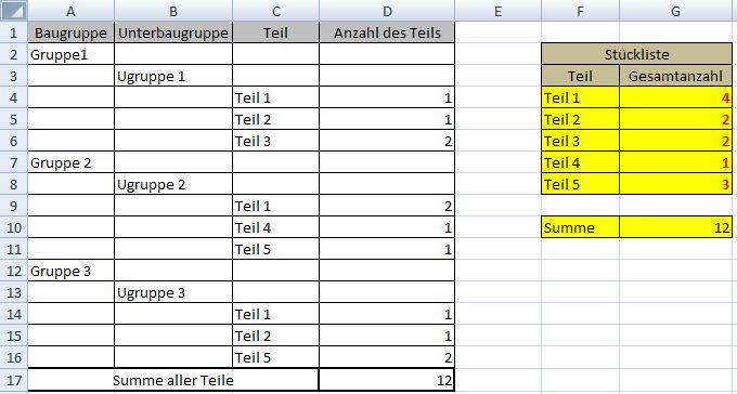

für ein CAD-Teil möchte ich eine Stückliste in EXCEL zusammentragen. Dieses Modell ist in mehrere Baugruppen unterteilt, in welche sich die einzelnen Teile, die in der Stückliste gezählt werden sollen, befinden.
Nun möchte ich das nicht von Hand eintragen, da es eine etwas größere Liste ist (mehrere 100 Teile) und sich diese noch verändern kann bzw. wird.
Was ich genau machen möchte ist hoffentlich in dem Bild verständlich.
excel1-jpg.653790
Der linke Teil ist einfach aus dem Modellbaum abgeschrieben und kann noch erweitert werden.
Der rechte, gelbe Teil soll nun erstellt werden (dieser ist im Bild händisch erstellt worden).
Zum einen muss also jeder Name der Teile genau ein Mal in der einen Spalte auftreten, und zum anderen muss in der rechten Spalte die Anzahl des Teiles im gesamten Modell eingetragen werden. Z.B. ist Teil 1 in UGruppe 1, 2 und 3 enthalten, also 1+2+1=4 mal, Teil 2 in UGruppe 1 und 3, also 1+1=2).
Für den linken Teil der gelben Tabelle habe ich mir gedacht, dass ich etwas benutze wie

Ich habe das Problem jetzt mit Englischer Suche nach Excel Sachen und VBA-Eigenbau gelöst, mit irgendwelchen Verzeichnis Tutorials auf YouTube.
Hier die Lösung für Interessenten, am Beispiel des Bildes:
excel1-jpg.653790
Aufgabe 1: Liste, in der jedes Teil nur 1 mal erwähnt wird, in Spalte F.
Das habe ich eben mit Englischer Google-Suche "Excel Distinct List" letztendlich irgendwie hinbekommen. (Musste die Befehle natürlich noch übersetzen, aber da gibts ja Seiten)
Jedenfall habe ich dafür
Code:
=WENNFEHLER(INDEX($C$2:$C$16;VERGLEICH(0;ZÄHLENWENN($F$3:F3;$C$2:$C$16);0));"")
benutzt. Das gibt manchmal "0" aus, auch hier im Beispiel, aber habe das alte Bild für die Darstellung genommen, was etwas nervt, aber für meine Anwendung OK ist (und ich kein Bock mehr habe :D )
Dies ist ein Array oder Matrix, deshalb muss man hier STRG+SHIFT+ENTER zur Eingabe drücken, dann einfach den Befehl runter ziehen.

Achja, natürlich hat CAD auch ein Stücklistentool. Aber das ist mies bzw. ich blick das nicht so recht wie ich das umstellen kann.
Jedenfalls habe ich da ziemlich viele Heruntergeladene Teile (z.B. Kugellager) und das Tool nimmt dann eben jede einzelne Kugel z.B. als Stück an und Listet diese auf...
Und nervig ist das mit anderen Zukauf-Baugruppen, wo dann x mal 20 Stücke dazukommen die nicht dazugerechnet werden -.-'
