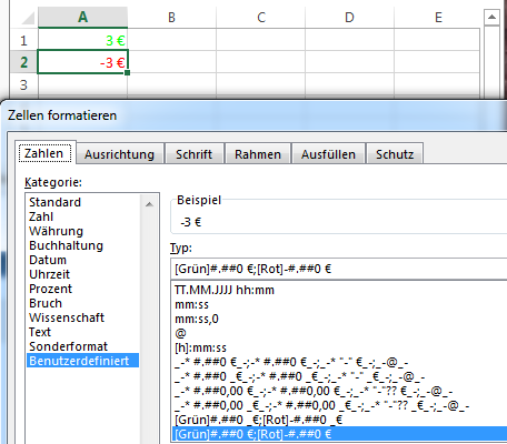

Das kannst du auch einfach übers Zellenformat (Strg + 1) machen - ohne bedingte Formatierung:
