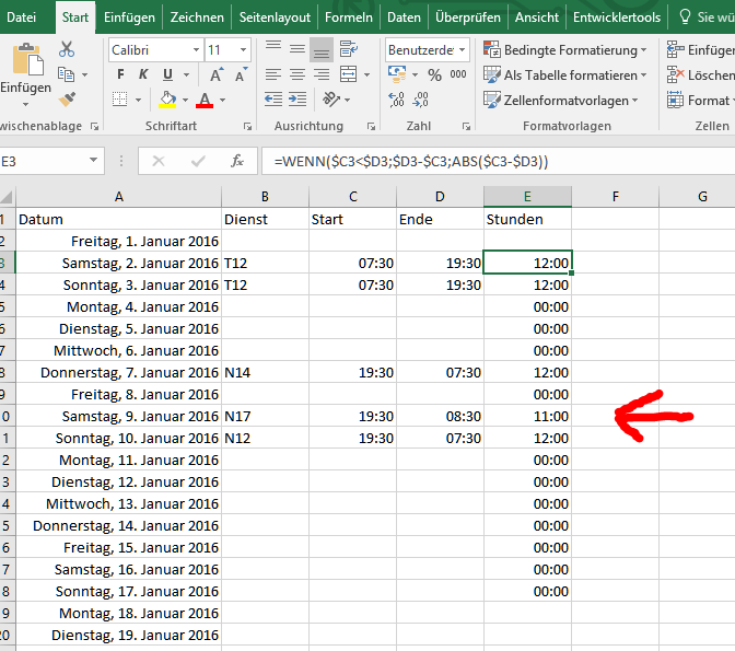

ich möchte gerne eine Zeitdokumentation anfertigen, habe aber das Problem das darunter auch Nachtdienste mit über 12 Stunden sind.
Die negativen Zahlen sind kein Problem, allerdings kann man bei 12 Stunden nicht mehr einfach die Differenz der Zellen bilden, finde aber im Internet keine andere Lösung bzw. habe keine Idee.
Im Anhang mal ein Screenshot, das markierte Datum sollten eigentlich 13 Stunden sein.
Danke!

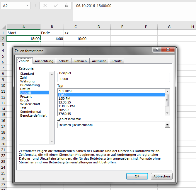

Wenn du das richtige Uhrzeitformat nimmst inkl. Datumsfunktion gehts ohne Probleme.
Ich würde in die jeweiligen Zeilen in eine zusätzliche Spalte (F) einmal 24:00 einfügen.
Dann könntest du F3 - (C3 - D3) eingeben
Abseits dessen was Benzer gesagt hat (Die Formel bezieht sich bei ihm ohnehin nicht aufs Datum) und auch der sicherlich richtigen Lösung von Twin_Four noch ein Ansatz ohne Formatierung:
Code:
=WENN($C3<$D3;$D3-$C3;$D3+24-$C3)
Ohne es jetzt getestet zu haben mangels Office, sowas in der Richtung dürfte funktionieren?
Wenn es dir zu wenig ist, dann gib einmal zB bei C10 24:00 ein:). Die Lösung wäre dir Differenz zu 24 ermitteln und dann D4 addieren.
@pcBauer:
Danke! Auf die Idee mit den +24 bin ich nicht gekommen. Funktioniert perfekt.
