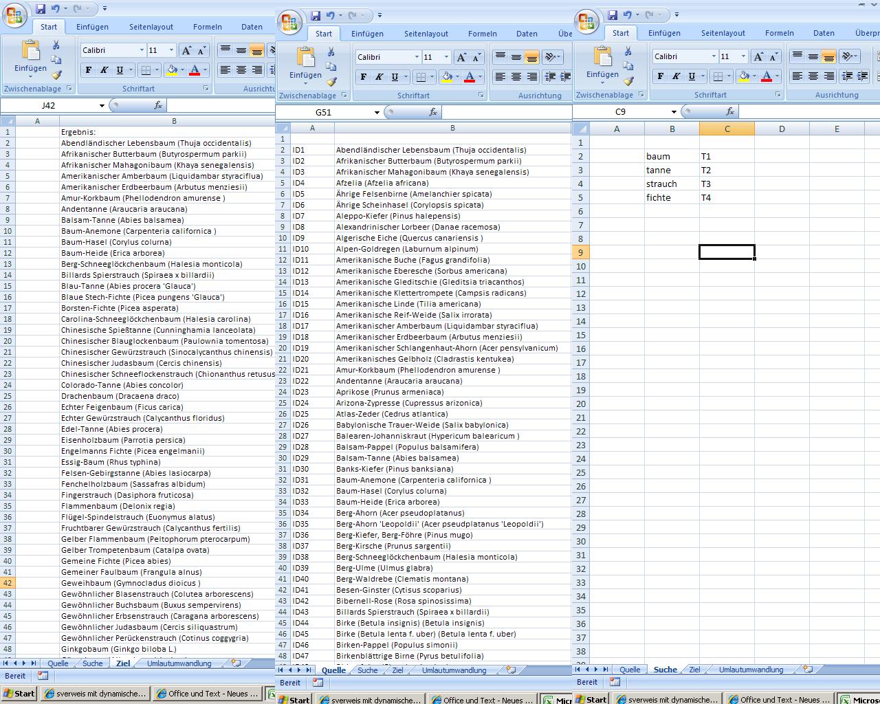

hallo
ich habe wieder eine excel aufgabe
es geht darum, aus einer tabelle mit einträgen (im beispiel sind das verschiedene bäume) anhand mehrerer dynamischer suchstrings die dazugehörigen einträge zu bekommen
beispiel: suchstring = "baum"
als ergebnis aus der liste wird z.b. Apfelbaum, Birnenbaum, Baumxxx usw zurückgegeben
das funktioniert soweit. ich habe im beispiel 4 suchwörter "baum", "tanne", "strauch", "fichte" und erhalte alle einträge in denen diese 4 wörter vorkommen
ich benötige nun noch folgendes: wenn z.b. in der quelle "Apfelbaum" anhand des Suchstrings "baum" gefunden wurde, soll es dort bei Apfelbaum z.b. in Spalte C hinschreiben "T1", bei den ergebnissen zu Tanne "T2" usw.
€: der code für die suche ist:
{=INDEX(Quelle!B:B;KKLEINSTE(WENN(ISTZAHL(SUCHEN(MTRANS(Suche!$B$2:$B$5);Quelle!$B$1:$B$624));ZEILE(Quelle!$B$1:$B$624));ZEILE(Quelle!B1)))}
€: das ziel ist dann das ergebnis der suche anhand der verschiendenen suchstrings zu gruppieren, z.b. alle bäume, alle tannen, alle sträuche usw
mfg andy
