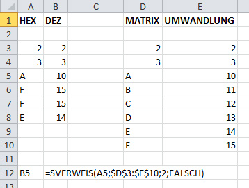

Ich hab dir mal ein Beispiel gemacht.
Schreib die Hex-Zahl als 1 Zeichen pro Zelle und wiese den DEZ-Wert per Sverweis zu.
(wenn Funktion ginge natürlich auch, ist allerdings nicht besonders schön).
Die Matrix für den Sverweis muss natürlich auf die kompletten Zahlen 0-9 aufgefüllt werden.
