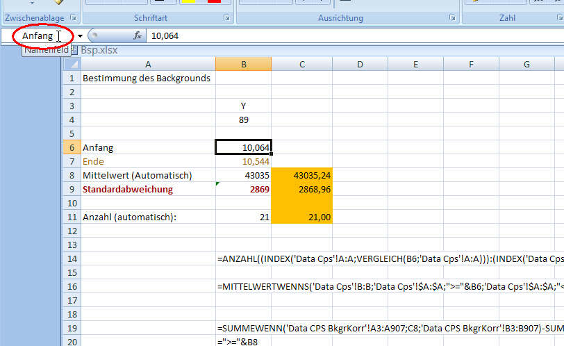

PS.: Kannst du mir bitte sagen, wie ich die Zeilen als Anfang und Ende definiere, so wie es bei dir in der Formel steht!?
Das kannst Du einfach in das Drop-down-Feld oben links schreiben (siehe Anlage). Wie Du gesehen hast, kann man auch ganzen Zellbereichen Namen geben. Das hat viele Vorteile:
1. Formeln lassen sich durch sinnvolle Namen besser verstehen
2. Beim Kopieren einer Formal mit Bezug auf den Namen bleibt der Name fix stehen (sonst muß man immer auf absolute Bezüge umstellen)
3. Bei Bezug einer Formel auf ein anderes Blatt bracht der Blattname nicht mit angegeben werden, da der Name in der Mappe einmalig ist
In diesem Drop-Down-Feld kannst Du auch alle definierten Namen sehen und die Zellen dazu anspringen
Umdefinieren kannst Du durch Strg-F3
