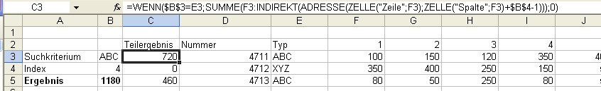

ich suche eine Formel in der Art der SUMMEWENN-Funktion, mit der ich allerdings einen variablen Spaltenbereich für die Summenbildung abdecken kann.
Dazu folgende zwei Beispiele, siehe Anhang.
Mein Suchkriterium steht B3 bzw. B10, Suchbereich ist Spalte D. Der Summenbereich soll nun, beginnend bei Spalte F abhängig von dem angegebenen Index (Zähler) in B4 bzw. B11 nach rechts erweitert werden.
Zum besseren Verständnis habe ich die Zellen rot eingefärbt, über die ich eine Summenbildung brauche.
Jemand ne Idee?

Hallo lechef,
es ist möglich alles in einer Formel zu verpacken.
Um Fehler zu vermeiden und das Ergebnis nachvollziehen zu können rate in diesen Fall dringend davon ab.

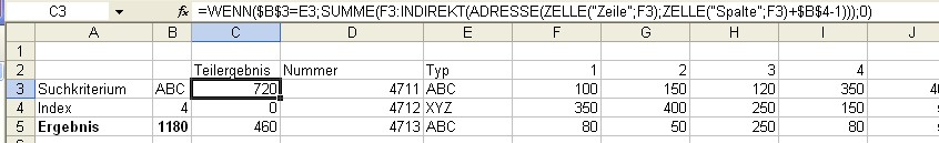

Stattdessen ist es empfehlenswert eine Hilfsspalte zu verwenden,
in der je Zeile eine Teilsumme errechnet wird (Simples Wenn-Dann).
Trickreich bei der Summierung ist die dynamische Bestimmung der Spaltenbreite (Zelle B4).
(Dies ist in yaki.udon's Formel noch nicht berücksichtigt.)
Das funktioniert mit den Formeln Indirekt, Adresse und Zelle.
Ein vollständiges Beispiel findest du im Anhang.
