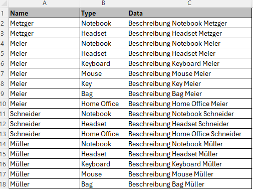

Hallo, ich habe so eine Excel Tabelle (hat natürlich noch viel mehr Zeilen):

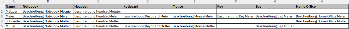

Und diese muss in diese Form gebracht werden:
Tja nur keine Ahnung wie das gehen könnte.

Mit der XVerweis Funktion sollte das gehen. Da kann man auch festlegen, welche Daten in die Zelle geschrieben werden sollen, falls keine Daten gefunden werden.
Sieht nach einer klassischen Aufgabe für eine Pivot-Tabelle aus.
Müsste aber selbst rumfriemeln, ob und wie es geht.
Stöf schrieb:
Jetzt mal abgesehen davon, dass es hier keine Hilfe bei Hausaufgaben gibt. Mit zwei Sekunden googlen kriegste das raus, versprochen ;)
Und du willst deine Anzahl an Beiträgen erhöhen?
Hola,
Lösung geht ab 365:
Mit Eindeutig() erzeugst du eine eindeutige Liste der Namen, mit Filter() dann die zugeordneten Data's. Damit die nebeneinander dargestellt werden muss noch Mtrans() um die Filterformel.
