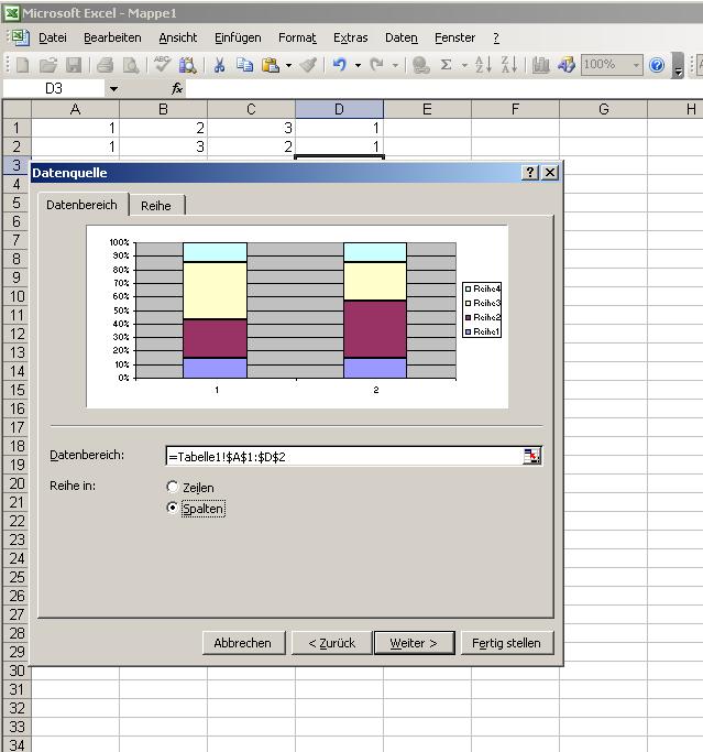

Ich kenn jetzt Excel 2007 nicht,
aber ich habe als Beispiel einfach mal zwei Zeilen genommen siehe Bild und so die Optionen gestellt:

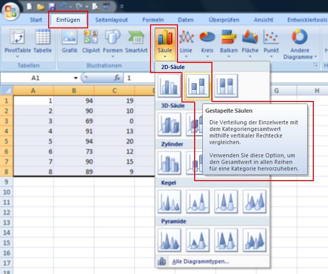

Eigentlich musst du nur die richtige Diagrammart wählen:
Evtl. sind deine Daten auch nur "blöd" angeordnet.

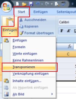

Sinnvoll ist es, die x-Werte in der am weitest links stehenden Spalte zu haben, rechts daneben alle y-Wert; so sollte Excel automatisch die korrekte Zuordnung finden. Falls du deine Werte zeilenweise angeordnet hast, kannst du das am einfachsten über Kopieren | Einfügen: Transponieren umsortieren.
