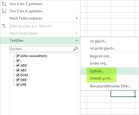

Was bei der Aufzeichnung raus kommt, habe ich dir einmal in der Testdatei abgespeichert (natürlich habe ich den Code nicht geschrieben, sondern aufgezeichnet).
Ich gehe auf die Option Textfilter und suche dann nach dem Zeichen, dass (nicht) enthalten sein soll ;)
