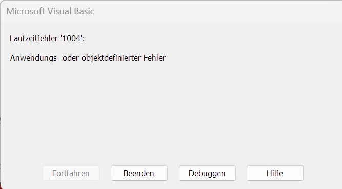

Dabei erscheint immer die Fehlermeldung:

Cells() bezieht sich auf das ausgewählte Blatt
So ungefähr sollte es gehen:
Code:
With Sheets("Druck")
     .Range(.Cells(3, 1), .Cells(4, 7)).Clear
End With

Sheets("Druck").Range(Sheets("Druck").Cells(3, 1), Sheets("Druck").Cells(4, 7)).Clear
funktioniert nicht.
Ich nehm's zurück. Das funktioniert :-)
Vielen Dank!
