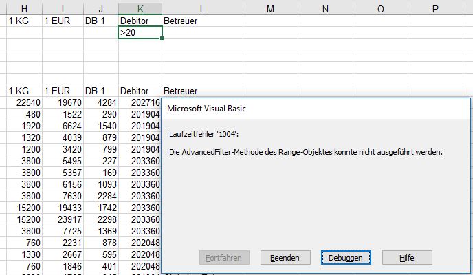

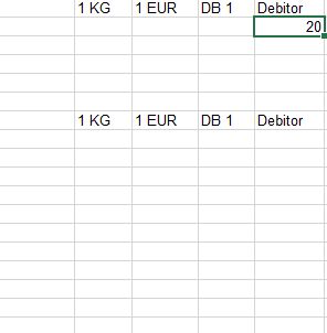

Mein Spezialfilter spinnt jetzt auch irgendwie. Text geht wunderbar, aber Zahlen nicht. Kann ich beim Spezialfilter erzwingen, dass eine Zahl wie Text behandelt wird? Wir haben z.B. Kundennummern. Das sind 6-stellige Zahlen. Wenn ich nun 201 eingeben, möchte ich alle Kunden mit den Nummern sehen, die 201 enthalten. Im Moment zeigt er mir gar nichts an. Auch nicht, wenn ich 201* eingeben. Bei >201 läuft sich das Makro tot und ich muss es mit Strg+Pause abbrechen. Anschließend kommt noch die Fehlermeldung, die man unten im dritten Screenshot sieht. Hat da noch jemand einen Tipp? Hab auch schon versucht, die Formatierung der Zellen (in der Tabelle und im Kriterienbereich) aus "Text" zu setzen, das hat aber nicht geholfen.
Hab den Fehler gefunden. Ich habe als Datenbasis immer Spalten aus einem anderen Arbeitsblatt kopiert und diese sind als Tabelle formatiert gewesen, ohne dass man es nach dem Kopieren im neuen Arbeitsblatt sieht. Ich musste also erst einmal die Formatierung der Daten löschen und danach klappte alles wie gewünscht.
Danke nochmal für die Hilfe!
