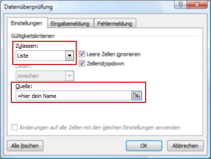

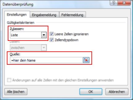

Dann markierst du die Zelle, wo deine Dropdown-Liste erscheinen soll und wählst Daten | Gültigkeit | Liste (das Fenster sieht bei dir evtl. anders aus):
Hier gibst du als Quelle den Namen deiner Liste ein.
