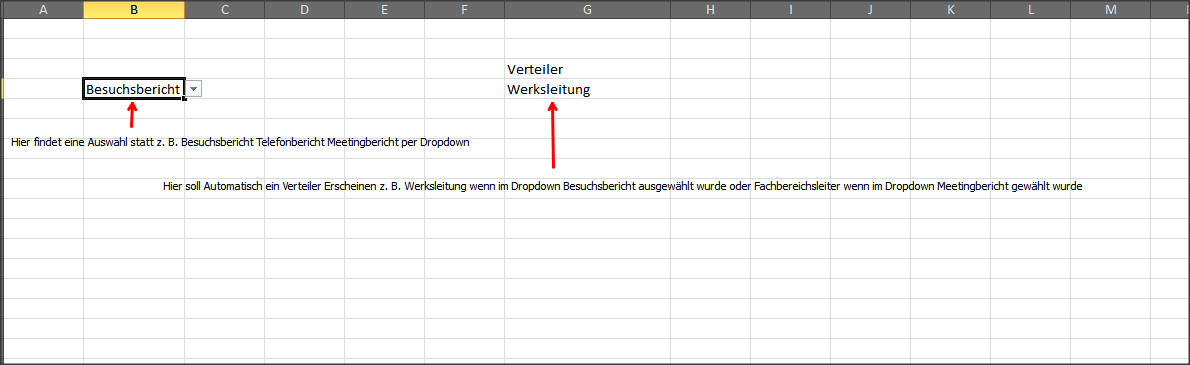

Es geht darum das ich ein Formular in Excel habe in dem ein Dropdown ist mit der Auswahl: Besuchsbericht, Telefonbericht, etc. die befindet sich in Zelle B2 z. B.
In Zelle D2 möchte ich dann den Verteiler Automatisch ausgeben je nach dem welcher Bericht im Dropdown ( Zelle B2 ) ausgewählt wurde
So z. B. Besuchsbericht = Verteiler Werksleiter bzw. Telefonbericht = Fachbereichsleiter.
Das Dropdown mit der Auswahl habe ich .....aber in D2 bekomme ich nicht den vorgesehenden Verteiler ausgegeben.
wenn mir da jemand helfen kann ....Danke schon mal.
Gruss Merle

Danke für die Reaktion von euch,
ich habe mal ein screenshot gemacht was Exemplarisch ist
Das Dropdown habe ich mit Datengültigkeit über eine Liste auf einen anderem Datenbl. erstellt.
Mein ansatzt in G4 war =wenn(B4=Besuchsbericht;"Werksleitung";"");wenn(Meetingbericht etc.
Das funzt aber net, und die Hilfen bei google treffen das Problem nicht.
Danke und Gruß
Merle
