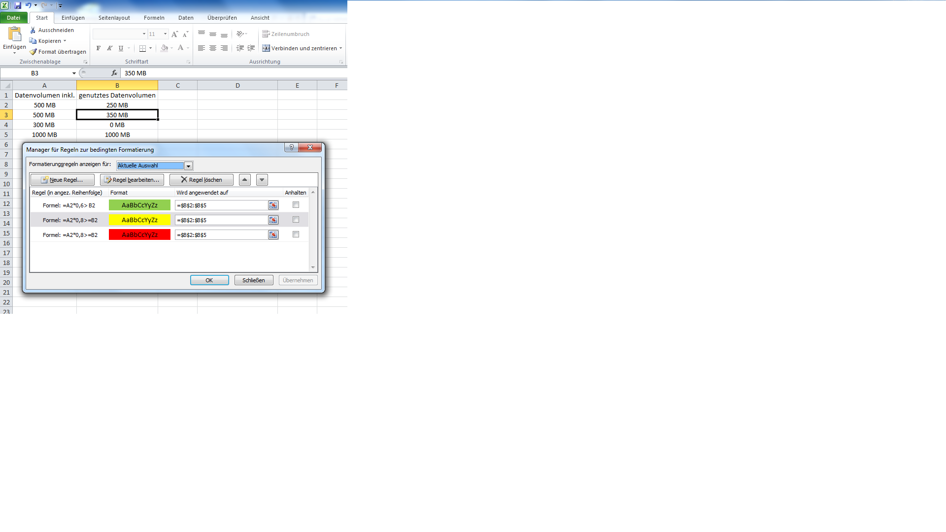

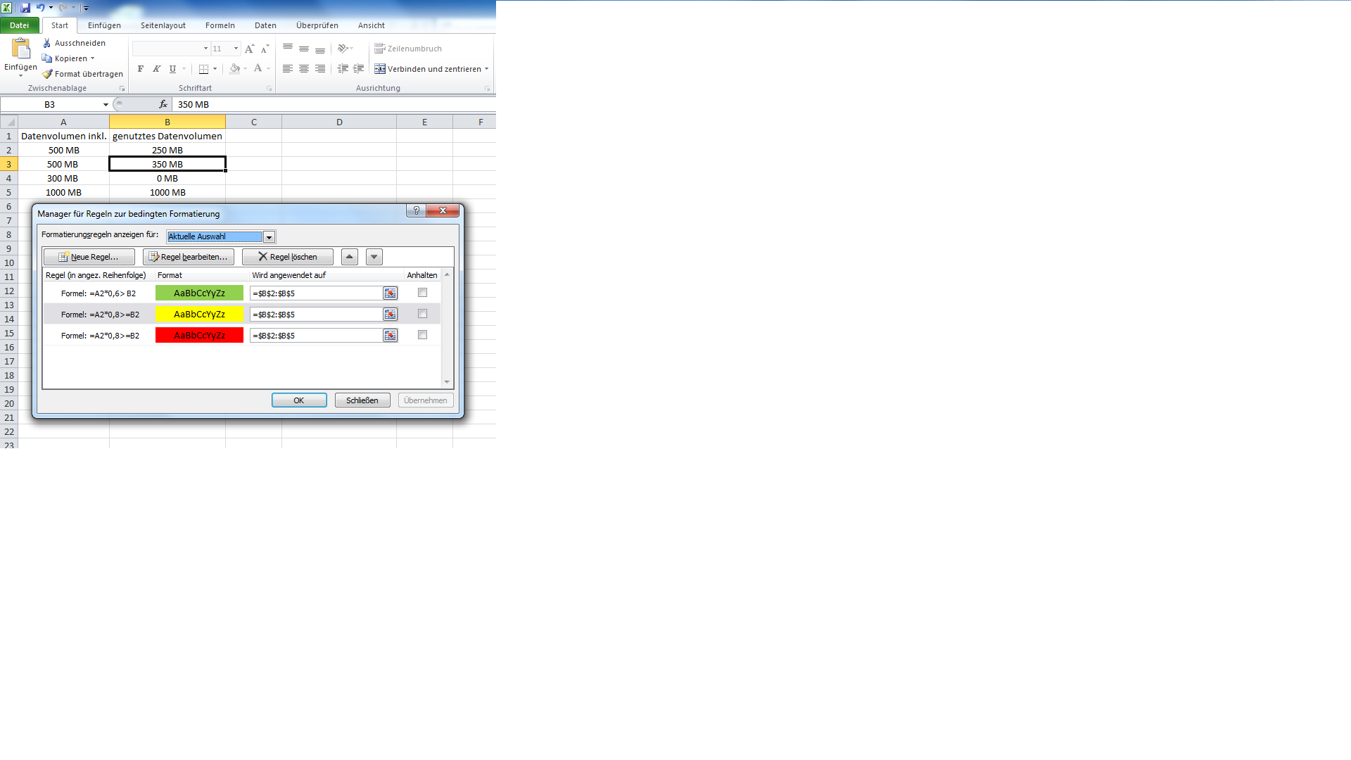

So funktioniert es, achte auf die Reihenfolge Bedingungen, weil diese von oben nach unten abgearbeitet werden:

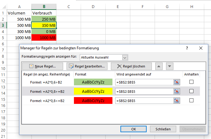

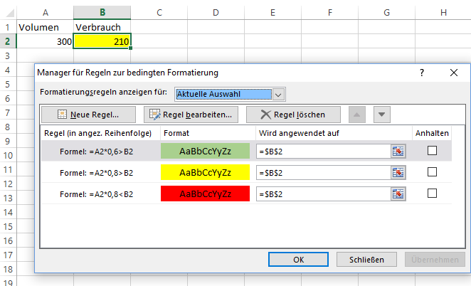

Wenn er die Zellen entsprechend formatiert (Bild2), geht es auch so...

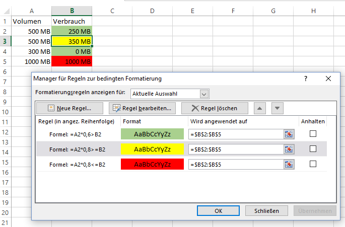

Hab die bedingte Formatierung nochmal angepasst, da sonst die Werte 60% und 80% nicht formatiert werden:

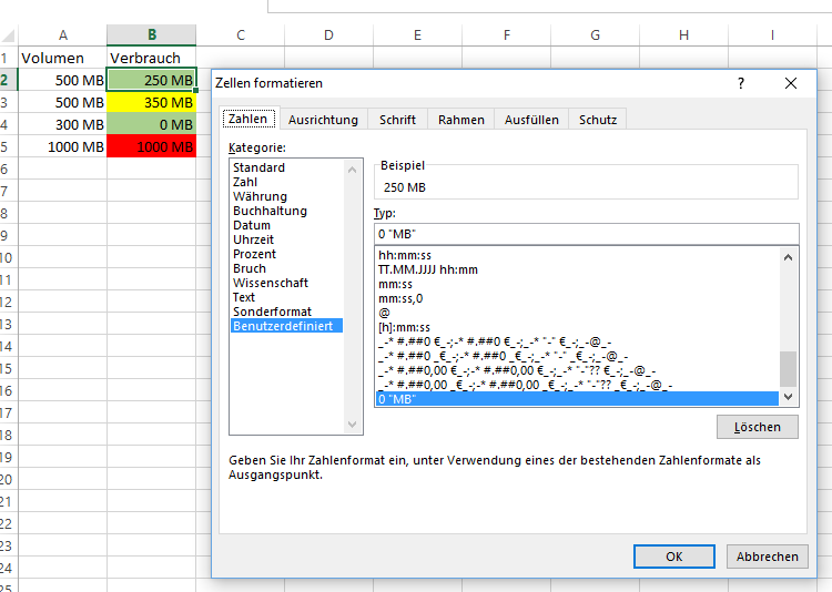

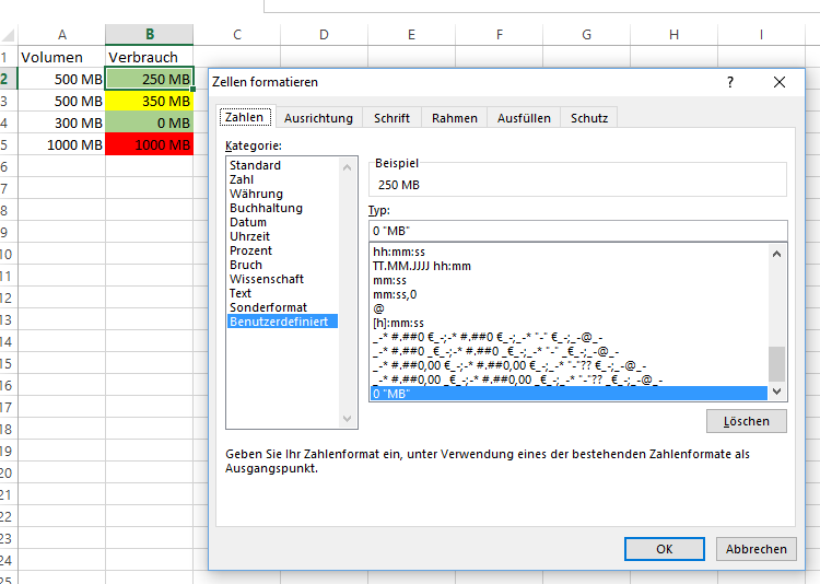

Deine Zellen sind als Text formatiert und mit Text kann man nicht rechnen.
Schreibe nur 250 in die Zelle. Dann ändere das Format auf Benutzerdefiniert und setze
0 "MB"
als Format ein. Mit Anführungszeichen. Eben so wie in dem Screenshot von FoP_Andras. Damit müsste sich rechnen lassen.

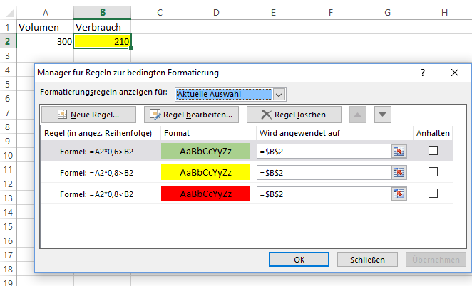

EDIT: Man kann es auch so schreiben. Dann sieht es weniger merkwürdig aus:
$D$2 < 50%*$C$2 (Wenn D2 kleiner als 50% von C2 ist)
