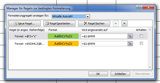

mit der Bedingten Formatierung warst du schon richtig.
Du musst eine Regel erstellen einmal wenn ein eintrag vorhanden ist dann... (deine leicht rote Formatierung).
Du musst eigene Regeln einfügen. Habe es hier mal zum zeigen, musst nur an deine Tabelle anpassen:
Wichtig ist die Reihenfolge der Regeln!

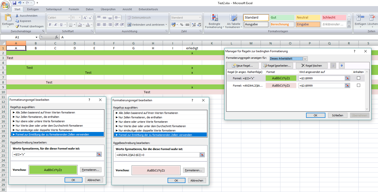

Hatte parallel quasi das selbe Beispiel für dich gebastelt nur noch mit einem Bereich der überwacht wird statt nur einer Zelle:
Meins wird auch komplett auf einen Bereich angewendet, sieht man ja auf dem Screenshot. Kann man ja immer anpassen den Bereich :D
Aber ich sehe du hast es mit einer anderen Methode gemacht. Auch ne Idee ^^

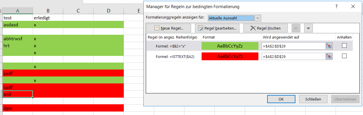

Ich meinte mit Bereich den Eingabebereich, wo er den Inhalt überwacht für die blasse Roteinfärbung.
Da benutzt du ISTTEXT() und das geht doch glaub ich nur auf eine Zelle und nicht auf einen ganzen Bereich, oder?
Ja da hast du recht, hat bei mir allerdings bisher immer gereicht :)
Aber in Bezug auf die Anforderung ist deine Überwachung in diesem Fall besser :)

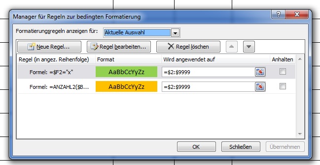

Nur eine Frage noch, was muss ich machen damit die Zeile nur von B-F unterlegt wird?
Den Bereich wird angewendet auf anpassen ;)
Setzt der aber immer wieder auf den alten Wert zurück.
Bekomme es nicht hin. Ändere ich die Werte bleibt trotzdem alles beim alten.
Geh oben mal auf Formatierungsregeln anzeigen für (Dropdown) und wähl das gesamte Excel aus. Sonst passt du das immer nur für die aktuelle Auswahl an.
