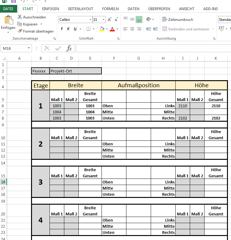

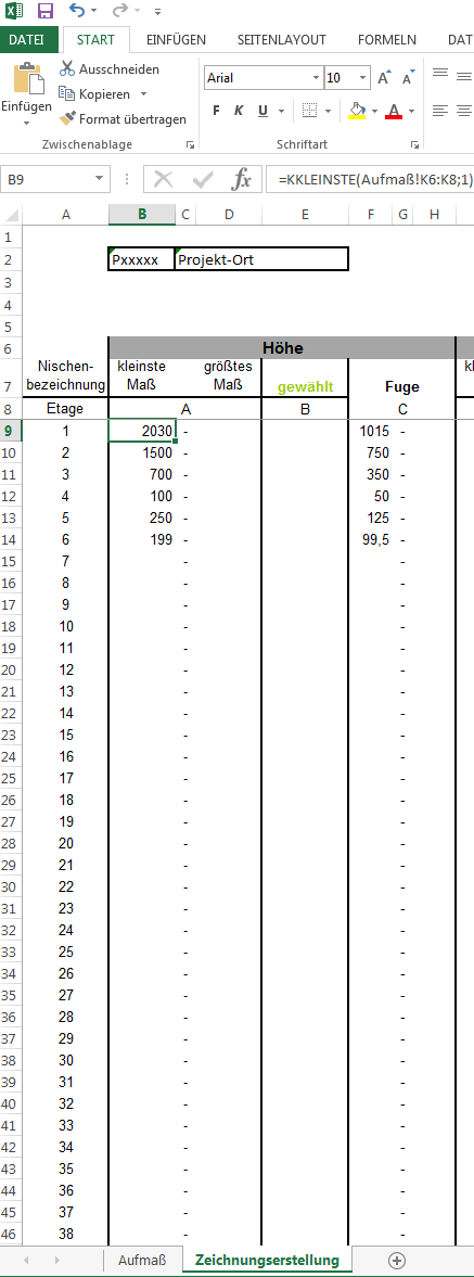

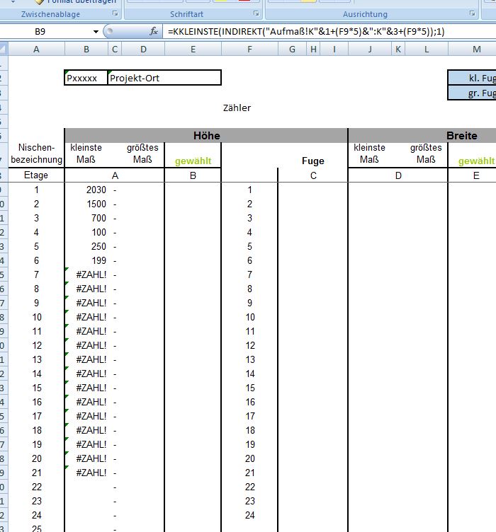

ich möchte mit der Formel Kkleinste und Indirekt (Bild1) die Zeile B9-B50 berechnen.

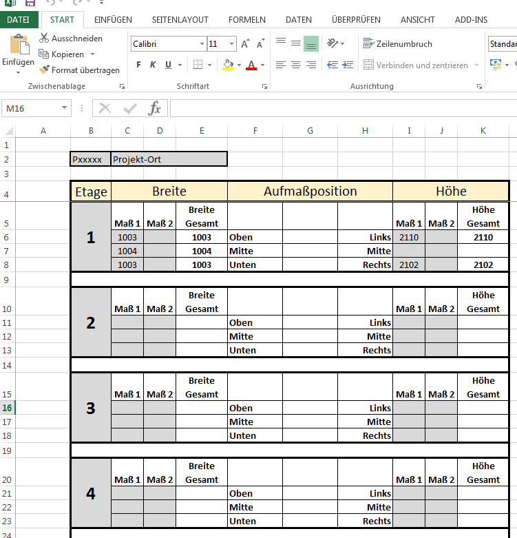

Excel soll aus Bild2 aus den Zeilen k6-K8 den kleinsten wert berechnen und dies mit Zeile K11-K13 genauso.
Wenn ich nun den die Formeln aus B9 runterziehe nimmt er mir nicht jede 3 Zeile

Ich weiß nicht ob ich dich richtig verstanden habe... In Bild 1 hast du die Formel einfach "runtergezogen" in Bild 2 willst du das auch "runterziehen" hast aber das Problem, das da Leerzeilen zwischen sind, in die die Formel nicht eingefügt werden soll?
Also ich möchte von Bild 2 (Blatt heißt Aufmaß) jeweils die Zeilen K6-K8, K11-K13 usw. das kleinste maß haben welches in Bild1 (Blatt heißt Zeichnungserstellung) Zeile B9 (kleinste maß K6-K8) ,B10 (kleinstes maß K11-K13 ) usw. stehen

also in der Zeile B9 (Blatt Zeichnungserstellung) ist folgende Formel hinterlegt:
=KKLEINSTE(Aufmaß!K6:K8;1)
in Zeile B10 folgende:
=KKLEINSTE(Aufmaß!K11:K13;1)
das habe ich für die nächsten 6 Zeilen gemacht und runter kopiert allerdings führt Excel die Formeln nicht fort

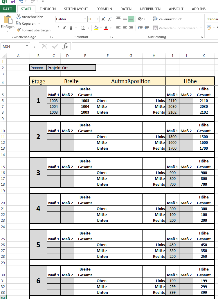

Also irgendwie funktioniert das nicht,

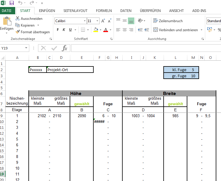

habe nochmals zwei Bilder angehängt.
Versuche mein Problem nochmals zu erläutern

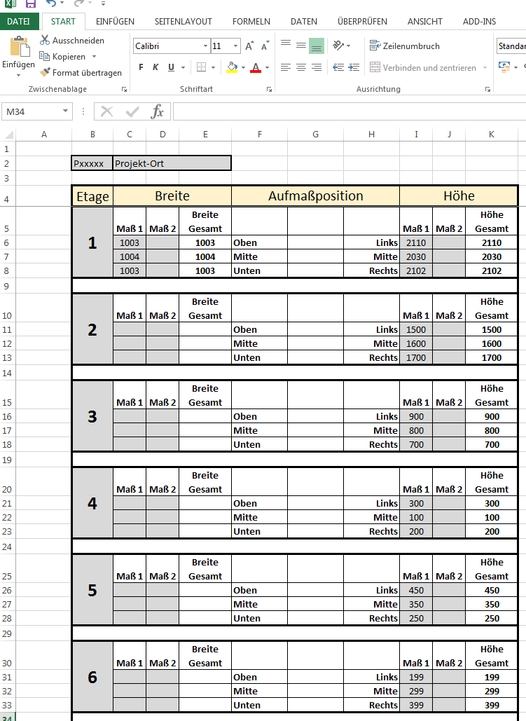

Im Bild 3 (Blatt Aufmaß) habe ich jetzt mal das Blatt Aufmaß mit Werten gefüllt K3:K8 / K11:K13 / K16:K18 / K21:K23.........

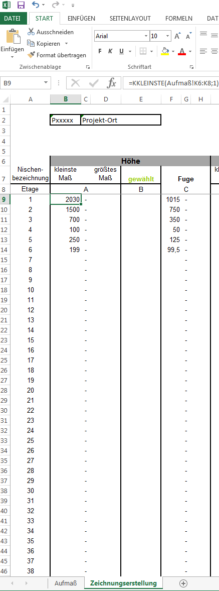

Im Bild 4 (Blatt Zeichnungserstellung) möchte ich das er mir von Blatt Aufmaß das kleinste Maß einfügt ->

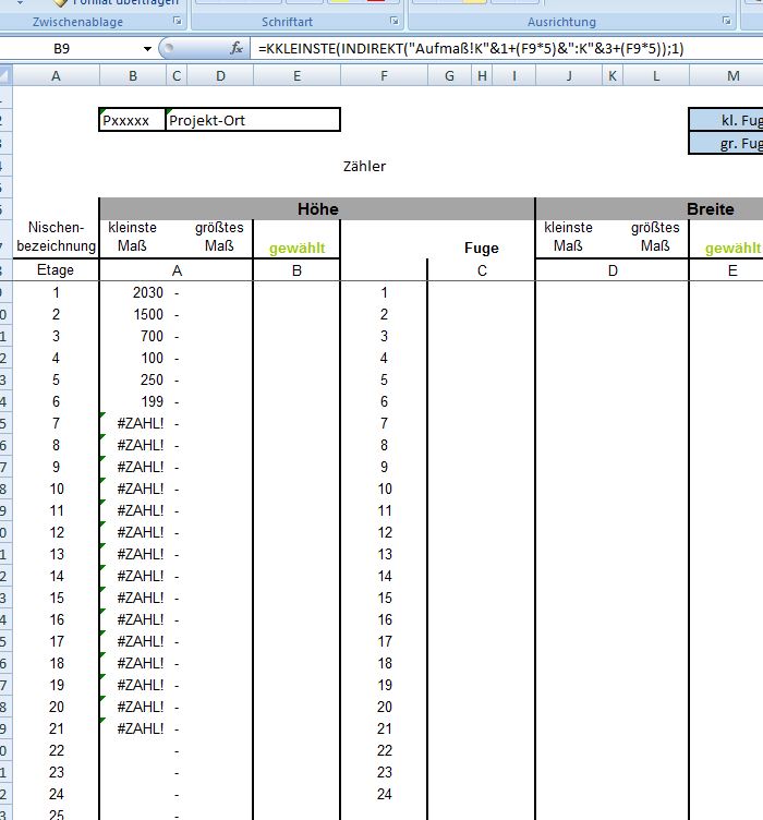

also folgende Formeln habe ich hinterlegt:
in B9 -> =KKLEINSTE(Aufmaß!K6:K8;1)
in B10 -> =KKLEINSTE(Aufmaß!K11:K13;1)
in B11 -> =KKLEINSTE(Aufmaß!K16:K18;1)
in B12 -> =KKLEINSTE(Aufmaß!K21:K23;1) usw.
möchte ich nun diese Formel runterziehen für die nächsten 100 Zeilen macht er mir dies nicht.
Habe es schon probiert mit 6Zeilen markieren und runterziehen aber dies funktioniert nicht
Sind die Abstände immer gleich?
Falls ja, könntest du sowas in der Art versuchen:
- Eine Extra Spalte mit einem Zähler
Und dann anstatt
- in B9 -> =KKLEINSTE(Aufmaß!K6:K8;1)
- in B9 -> =KKLEINSTE(Aufmaß!K(1+(5*Zähler)):K(3+(5*Zähler));1) -> Zähler = 1
ergibt:
Diese Formel könntest du einfach runterziehen

Habe jetzt die Formel von Dir probiert =KKLEINSTE(Aufmaß!K(1+(5*1)):K(3+(5*1));1) jetzt kommt Fehler #Name?
Die Excel Tabelle habe ich an den Bilder mit angehängt
In Spalte F ist die Zähler Spalte, du kannst die Spalte dann ausblenden oder weiter rechts eine andere erstellen

Ja stimmt allerdings benötige ich keinen Bezug zur Spalte F im Blatt Zeichnungserstellung sondern nur zum Blatt Aufmaß aus dem ich jeweils das kleinste Maß benötige. Danke bisher für Deine Hilfe
In Spalte F ist der Zähler, der die richtige Zeile im Blatt Aufmaß berechnet, du kannst diesen Zähler in eine beliebige andere Spalte verschieben z.B. ans Ende und dann in der Formel darauf ändern.
Wenn du keine Zähler Spalte erstellen darfst, dann musst du die Berechnung in die Formel einbauen.
€: Ich seh grad, dass du in Spalte A "Etage" hast, was hochzählst, dh ändere einfach F auf A und lösche die Spalte F
