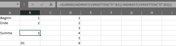

Das kannst du simpel mit indirekt() lösen
Summe (
indirekt(feld): indirekt(feld2)
Die Formel als Beispiel siehst du oben in der Formelzeile
Wenn du jetzt noch willst das du nur 10,11,12 eingeben musst und die Spalte Fix "xyz" ist. Dann kannst du das noch verknüpfen mit "verketten"
Summe(
Indirekt (
verketten("xyz";#zelle)
indirekt(
verketten("xyz";#Zelle2)

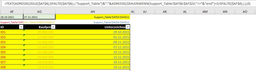

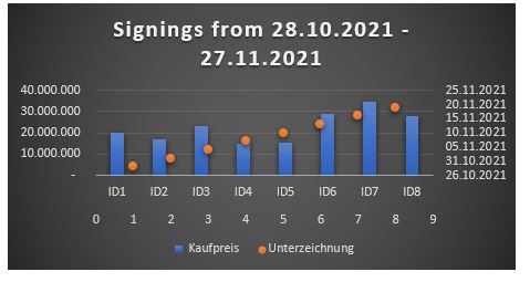

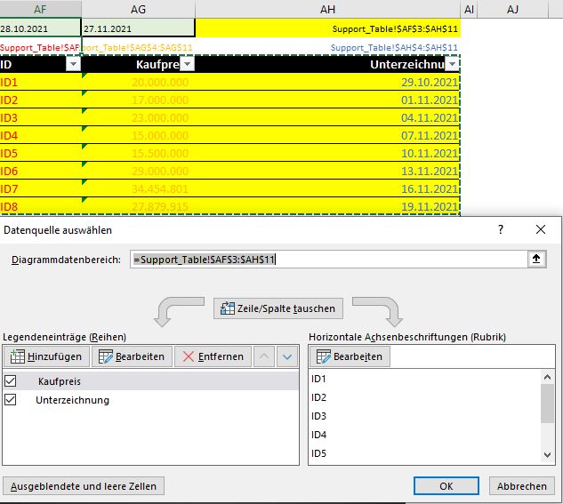

Ich habe ein ähnliches Problem und zwar möchte ich gerne ein dynamisches Diagramm (Grafik) erstellen. Hierzu habe ich eine Tabelle, die sich die Daten (ID) aus einem Datenmodell entsprechend bestimmte Bedingungen zieht.
Nachdem die Daten gezogen worden sind hole ich mir die restlichen passenden Daten per Index (Kaufpreis und Unterzeichnung), um meine Tabelle zu füllen.

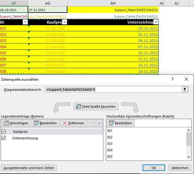

Nun möchte ich aus den Daten dieser Tabelle ein Diagramm bauen. Da aber die Tabelle mal 10 mal 5 mal 17 Zeilen hat wollte ich mir den Bereich der Tabelle (AH1 gelb) in einer Zelle ausgeben und dann die geschriebene Formel in der Grafik nutzen, aber da kommt immer ein Fehler. Ich habe mir auch die Bereich der Datenbereiche bzw. Werte als Formel ausgeben lassen (AF2 / AG2 / AH2)
Denn am Ende schreibt mir das Diagramm doch auch genau die Formel rein (Grafik-Formel). Was mache ich falsch oder übersehe ich?
Vielen Dank für eure Hilfe

AmdTrue schrieb:
[...] wollte ich mir den Bereich der Tabelle (AH1 gelb) in einer Zelle ausgeben und dann die geschriebene Formel in der Grafik nutzen, aber da kommt immer ein Fehler.
Diesen Teil kann ich nicht ganz nachvollziehen, am einfachsten stellst du ein Beispiel online.
Ansonsten habe ich fuer so etwas immer Namensmanager genutzt (Reiter: Formeln).
Dort kann man einem Bereich einer Variablen zuweisen. Die Zuweisung kann dabei auch dynamisch erfolgen.
Die Variable kann anschließend fuer das Diagramm verwendet werden.
Dabei muss je nach Einstellung im Namensmanager die Dateibezeichnung und/oder das Tabellenblat mit angegeben werden.

mit AH1 meine ich die Zelle, in der ich den gesamten gelben Bereich (Tabelle) als Formel ausgeben lasse -> Support_Table!$AF$3:$AH11
wie genau funktioniert das mit dem Namensmanager, denn irgendwie greift er mit das nicht ab. Habe z.B. im Namensmanager mit einer =Indirekt(Support_Table!AH1) versucht den dort geschrieben Text abzugreifen.
Was genau muss ich beachten, wenn ich auf die Dateibezeichnung oder das Tabellenblatt verweise? Vorallem ändert sich die Dateibezeichnung wöchentlich^^
Danke

Genau das Tabellenblatt bleibt identisch nur die Anzahl der Elemente kann sich auch ändern, daher macht ein fester Bereich für das Diagramm keinen Sinn.
VG
Die Bezuege muessen statisch in Namensmanager sein. evtl. liegt es daran.
Ansonsten die Formel mal direkt in den Namensmanager kopieren.
Wenn du den Bezugsbereich auf "Mappe" stellst, kannst du den Bereich ueber datei.xlsx!variablenname aufrufen.
Umbenennen der Datei sollte kein Problem sein, Excel passt das dann automatisch an.
