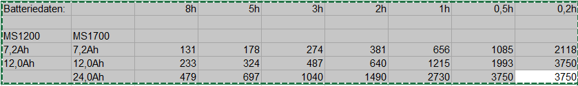

Liebe Community,
ich möchte gerne ein Kalkulationsblatt erstellen in dem mehrere Dropdownlisten in gegenseitiger Abhängigkeit ein Ergebnis liefern. Nur habe ich gerade ein ziemlich großes Brett vorm Kopf und bin mit den Kombinationsmöglichkeiten der Formeln überfordert.
Als Hilfeseite habe ich zwar das hier gefunden: http://www.office-hilfe.com/support/showthread.php/8039-Excel-(abh%C3%A4ngige)-DropDown-Men%C3%BCs
Nur fühle ich mich gerade etwas überfordert. Deshalb bräuchte ich eure Hilfe.
Gemäß folgender Tabelle müsste ich eine gegenseitige Abhängigkeit einbringen. Einmal als Übersicht, einmal als Tabelle dargestellt.
Als Ergebnis steht der Wert in Watt aus der Matrix Batteriedaten (in Ah) in Abhängigkeit von der Batteriezeit (in h).
Dazu kommt das das Produkt MS1200 nur die Batterien mit 7,2Ah und 12,0Ah aufnehmen kann, während in die MS1700 auch 24,0Ah verbaut werden können.
Nun müsste ich folgende Abhängigkeiten in eine Tabelle eingeben können:
Auswahl1: Produkt -> MS1200 oder MS1700 -> Dropdownliste 1 (sollte kein Problem darstellen)
Auswahl2: Batteriesatz in Abhängigkeit von Auswahl1
Auswahl3: Batteriezeit
Ergebnis aus der Matrix in Abhängigkeit von Auswahl2 und Auswahl3
Danke für eure Hilfe und Ideen. Ich müsste evtl auch erstmal den Sinn der Formel für den Vergleich verstehen, bzw. wie sollte ich meine Tabellen am besten aufbauen und die Abhängigkeiten richtig darstellen zu können.

Schön, meine Matrix habe ich fertig, aber was mache ich jetzt? Wie bekomme ich in der Ergebniszelle den Wert meiner Matrix-Zelle an Hand der Abhängigkeit Auswahl 2+3, bzw. habe ich das jetzt anders aufgebaut. Ich weiß nur nicht, wie ich den Wert zurückgebe bzw. den Zellbezug zur Auswahl herstelle. Ich bin echt zu blöd.
Wenn ihr eine Lösung habt um Auswahl 1, 2 und 3 zu kombinieren ist auch ok. So habe ich jetzt nur 2x Daten auszuwählen. Ich dachte das wäre einfacher, aber ich verstehe es dennoch nicht.

Danke Jan,
ich habe derweil auch etwas probiert und es jetzt mit =INDEX(BB100:BH105;VERGLEICH(Z3;BB100:BB105;0);VERGLEICH(AF3;BB100:BH100;0)) hinbekommen, wobei ich die Matrix auf das 1. Tabellenblatt holen musste, weil sonst die Verknüpfung nicht passte. Jetzt schaue ich mir mal deine Excel an.
Gruß Jens

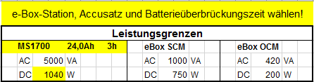

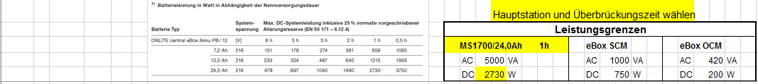

So, geschafft. Habe heute dann alle Tabellen neu angelegt und die Formeln eingepflegt. Klappt Super. Da ich eh alles neu machen musste, und gestern gemerkt habe das die Abhängigkeiten doch nicht so schlimm sind, wurden es dann doch 3x Dropdownlisten.
Liste 1: Auswahl der Station
Liste 2: Auswahl des passenden Akkus in Abhängigkeit von Auswahl der Station
Liste 3: Wahl der Überbrückungszeit (diese ist ja unabhängig von Liste 1 und 2)
Ergebnis erscheint dann in Abhängigkeit von Auswahl 2 und 3 anhand der Leistungsmatrix.
Ich danke euch allen für eure Tipps und Hilfe!
@Martin:
Die Tabellenblätter 2-4 zeigen nur die erfolgte Auswahl aus Tabellenblatt 1 nochmals an. Da ich die verknüpften Zellen neu formatiert hatte, passte das alles nicht mehr. Ich habe den Bezug jetzt über =VERKETTEN gelöst.
Hier noch die Formeln:
Dropdownlisten:
=BEREICH.VERSCHIEBEN(Tabelle1!$BB$81;;;ANZAHL2(Tabelle1!$BB:$BB)-1)
=BEREICH.VERSCHIEBEN(Tabelle1!$BC$81;;;ANZAHL2(Tabelle1!$BC:$BC)-1)
='e-Box x - SUB1_V.1.x'!$BD$78:$BJ$78
Datenüberprüfung:
=INDEX($BB$81:$BC$84;;VERGLEICH($Z3;$BB$80:$BC$80; ))
=_8h
Wobei _8h die Dropdownliste 3 ist. Excel zieht sich da gerne mal den Namen.
Ergebnis:
=INDEX(BD81:BJ83;VERGLEICH(AD3;BC81:BC83;0);VERGLEICH(AF3;BD78:BJ78;0))
