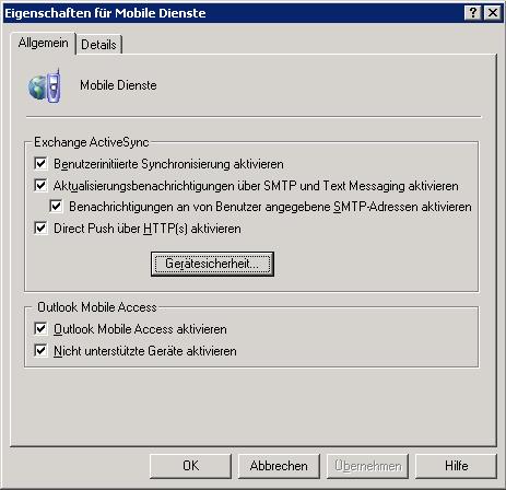

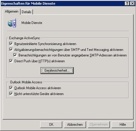

OMA muss aktiviert werden (in den gloabel Einstellungen der Exchange Sysemsteuerung gibt es einen Punkt dazu).

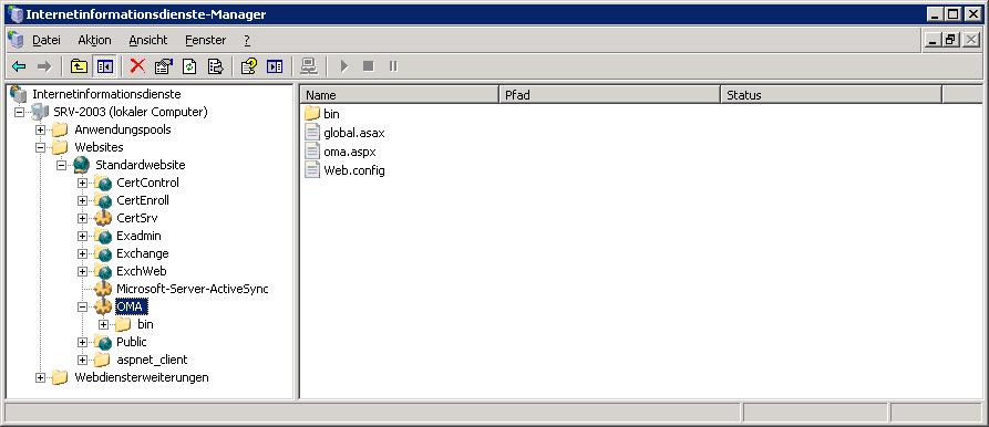

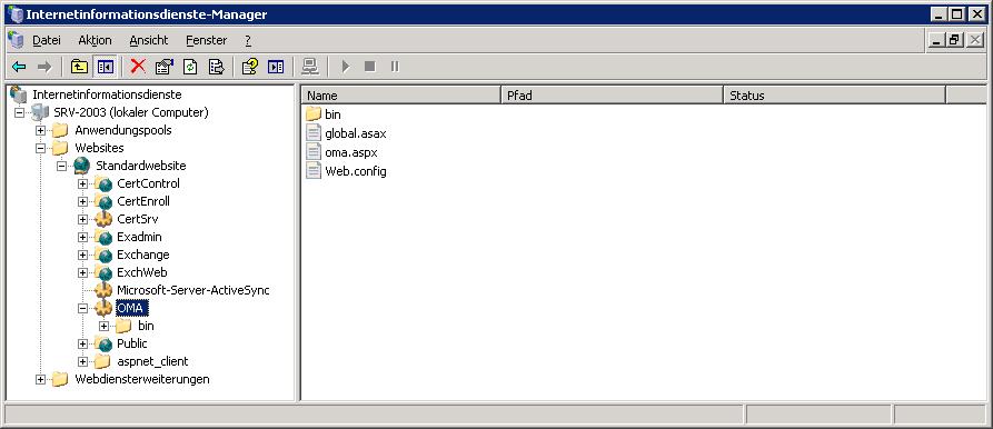

Im IIS hast Du dann eine OMA und eine ActiveSync Seite (sollte zumindest so sein).
Und dann musst Du das noch für den Benutzer freigeben.

So siehts bei mir aus. OMA ist auch aktiviert.
Das selbsterstellt Zertifikat ist wie ich schon sagte auch aktiviert worden wie in der Anleitung beschrieben.
Benutzer wurde auch schon freigegeben.
Über die Mobile Verbindung gibt es wie oben schon erwähnt, die folgede FM: Systemfehler ....
