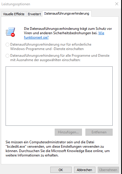

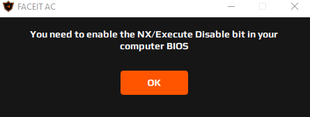

Hallo, ich wollte faceit bei csgo spielen und brauche dafür den faceit anti cheat client. Als ich diesen runtergeladen hab, kam die Fehlermeldung "you have to enable NX bit or execute disable bit in your bios". Jetzt bin ich schon die ganze Zeit auf der Suche danach und kann es einfach nicht finden. Die Einstellung in Windows dafür unter Dieser PC -> Eigenschaften -> Leistung... ist ausgegraut. Ich habe das Aorus x470 Ultra gaming Mainboard und kann diese Einstellung im Bios nirgends finden. Habe wirklich jeden Punkt im Bios einzeln abgesucht. Ich kann mich auch nicht daran erinnern sowas jemals deaktiviert zu haben. Hat jemand eine Idee?
Interessant wäre auch, was da unten bei dir in dem DIalog steht:
Also in den Systemeigenschaften unter Leistung auf Eigenschaften und dort im Reiter Datenausführungsverhinderung.

Zu den Screenshots: das kann Rechtemäßig verweigert werden (dann sind beim 2. die Optionen aus gegraut, deshalb das mit dem bcdedit.

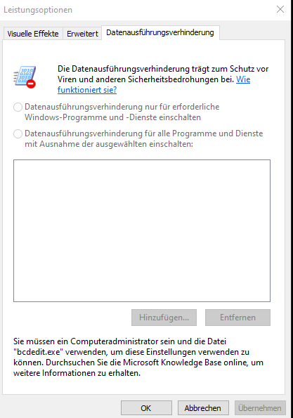

@tollertyp Hab dich falsch getaggt, weiter oben wurde nach meinem Windows gefragt. Ich habe nur einen Nutzer und bin Admin falls ich die Frage gerade richtig verstehe. Der Command funktioniert nicht soll heißen in cmd steht "ist erfolgreich" aber bei den Windows einstellungen tut sich nichts. Es ist immer noch ausgegraut.
@playerthreeone Der Vorgang wurde erfolgreich beendet. Aber es ändert sich nichts an den Windows Einstellungen.

Wäre auch nicht verkehrt gewesen, erst mal zu schauen was bcdedit ausgibt, wenn man es einfach mal ohne Parameter aufruft:

Jetzt steht diese Meldung dort

Wenn du bcdedit ausführst als Admin, ohne Parameter, erscheint dann bei "nx" der Wert OptIn?
Und das ist jetzt eine andere Meldung als vorher?
Ich verstehe die erste Frage nicht. Und das war die erste Meldung:
Wenn du einfach nur den Befehl "bcdedit" ausführst als Admin, so wie vorher, nur ohne "/set nx optin", dann bekommst du die eingestellten Sachen aufgelistet.
Und bei nx steht dann "OptIn" hinten?
