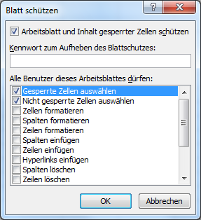

Im Anhang ist ein Ausschnitt der Tabelle, die bearbeitet werden soll. Die Zellen im rosa Rahmen sind gesperrt. Die im roten Rahmen können momentan bearbeitet werden.
Ich möchte nun aber das man die gewünschte Zelle, in die per Button ein neuer Wert eingefügt werden soll, anwählen kann. Dann "Button klick" und neuer Wert drin. Allerdings darf man ansonsten nichts in die Zelle schreiben können. Man darf keinen Text schreiben, keine Zahlen, nichts hinein kopieren. Es darf nur der Button die Zelle bearbeiten.

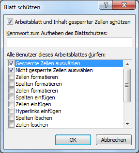

Du hast wahrscheinlich beim Blattschutz die falschen Optionen aktiviert (siehe Anhang).
Aktiviere die ersten zwei Punkte "gesperrte Zellen auswählen" und "nicht gesperrte Zellen auswählen", dann müsste es funktionieren.
Für den Blattschutz via VBA schau dir die Hilfe an, da gibt es für alle diese Optionen die entsprechenden Parameter.

Das ich gesperrte Zellen auswählen kann funktioniert nun, danke diablobase - das ich selbst nich drauf gekommen bin :freak:
Jetzt fehlt nur noch, dass ich bei einer gesperrten Zelle das Makro trotzdem ausführen kann (den Button drück). Sonst aber nichts bearbeiten kann.
