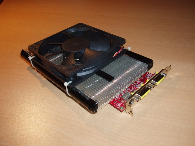

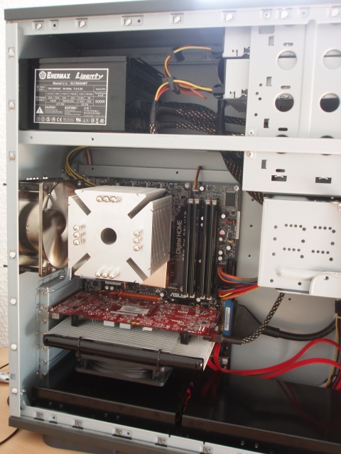

Komponenten
  • CPU: Intel Core 2 Duo E6600
  • Grafikkarte: MSI 8800GT 512MB OC
  • Mainboard: ASUS P5W DH Deluxe
  • RAM: 4x 1GB Corsair XMS DDR2 800
  • HDDs: 500GB & 250GB Samsung
  • Netzteil: Enermax Liberty 500W
  • Gehäuse: Chieftec CS601
Kühlung
  • CPU: Scythe Ninja
  • Grafikkarte: Arctic Cooling Accelero S1 + Scythe S-Flex 1200 @ ca. 700rpm
  • Netzteil: Scythe Slip Stream 1200 @ ca 550rpm
  • Gehäuse: SilenX Ixtrema Pro 1200 (38mm) @ ca. 800rpm

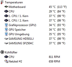

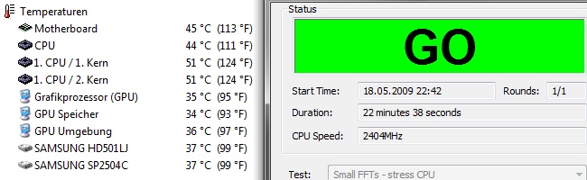

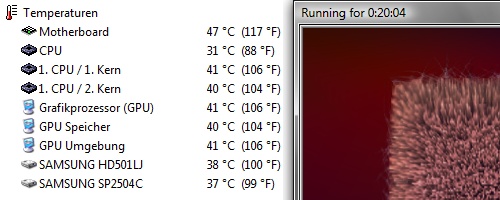

Temperaturen:
  • CPU: Idle: 29°C / Load: 44°C
  • GPU: Idle: 34°C / Load: 41°C
  • Board: Idle: 45°C / Load: 45°C
  • HDDs: Idle: 37°C / Load: 37°C
Modifikationen
  • Lüftungsgitter vorne und hinten entfernt
  • Festplatten in Scythe QuietDrive verpackt und weich gelagert
  • Standardkühler gegen Arctic Cooling Accelero S1 getauscht
  • Rivatuner 2D (300/750/450) / 3D (660/1900/900)-Modus

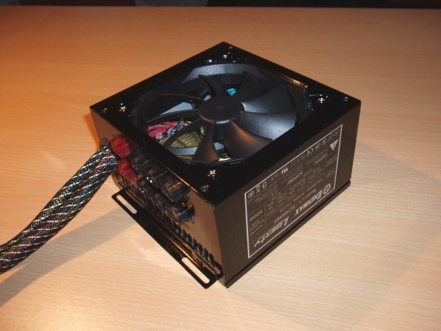

  • Netzteil-Lüfter durch einen Scythe Slip Stream 1200 ersetzt
Lautstärke
Superleise aber ich höhrs einfach immer noch - also noch viel zu laut :freaky:

Komponenten
  • CPU: AMD X2 5000+ Black Edition @3,0GHz
  • GPU: ECS (Elitegroup) 8800GT, werkseitig OC auf GPU 650MHz, RAM 950MHz, Shadertakt 1620MHz
  • Board: ASUS M2R32-MVP
  • RAM: 2x1024MB Corsair
  • HDDs: Samsung HD161HJ
  • Sound: onboard
  • Netzteil: Silverstone ST50EF
  • Case: Lancool K7
Kühlung
  • CPU: Scythe Ninja Rev. B mit Sharkoon Silent Eagle 1000 120mm
  • GPU: Accelero S1 mit Sharkoon Silent Eagle 1000 120mm
  • Mainboard: passiv
  • Gehäuse: 2xSharkoon Silent Eagle 1000 120mm vorne, 1xSharkoon Silent Eagle 1000 120mm hinten
Temperaturen:
Im BIOS ist das Profil "Silent" eingestellt, die Gehäuselüfter und der CPU Lüfter sind am MB angeschlossen. Der Lüfter der Graka hängt an einem Poti und dreht mit 800rpm seine Runden. Ausgelesen wird mit Everest Ultimate Edition 4.20.1170 und einem Asus-Tool, das liest als einziges Programm die CPU Temperatur richtig aus.
Raumtemperatur: 20°
  • CPU: Idle: 33°C / Load: 46°C
  • GPU: Idle: 29°C / Load: 49°C
  • HDD: Idle: 21°C / Load: 25°C
idle 2D-load 3D-load​
Mods
  • Festplatte steckt in einer Xilence Kühl- bzw. Dämmbox. Diese ist auf dem Gehäuseboden direkt vor den Lüftern positioniert und steht auf Schaumstofffüssen. Dadurch gelangt der Luftstrom auch unter die Box und kühlt sie auch dort.
  • Der Lüfter im Netzteil wurde durch einen Scythe Slipstream 1200 getauscht.
Lautstärke
Bei Vollast hört man einen leichten Luftzug.​
Stromverbrauch
  • idle: Watt
  • load: Watt
Bilder (Kommen noch ein Paar wenn ich mal im Hellen heimkomme!)
Komponenten
  • CPU:C2D E6320 ; Last: 1.15V
  • GPU: Nvidia 8800 GTS 512
  • Board: Gigabyte P35C-DS3r
  • RAM: 4096MB DDR2-800
  • HDDs: 2*WD Caviar SE16
  • Sound: Creative Soundblaster X-Fi
  • Case: LianLi V1000
Kühlung
  • CPU: Scythe Ninja Rev. B (ohne Lüfter)
  • GPU: Accelero S1 Rev. 2 mit Turbo Modul
  • Mainboard: Thermalright HR-05 IFX
  • Gehäuse: Scyhte S-Flex 1200
Temperaturen:
Raumtemperatur: 21°
  • CPU: Idle: 34°C / Load: 46°C 3D-Load: 50°C
  • GPU: Idle: 47°C / Load: 65°C
  • HDD: Idle: 37°C / Load: 40°C
2D-Last 3D-Last Idle
Idle Temperatur kommt bei mir so gut wie nie vor, da ich den PC 24/7 BOINC Workunits Crunshen lasse, und deshalb immer 100% Auslastung habe. Der Gehäuselüfter bleibt dabei im Dauerbetrieb 12h und mehr stets bei 38% geregelt.
  • CPU: BOINC: 45°C
Mods
  • Lüfter im Netzteil durch den von Ninja Rev.B ersetzt, Lüftergitter entfernt
  • Festplatten sind in entkoppelten Scythe Quiet Drives
  • Alle Slotblenden entfernt um den Accelero zu kühlen
  • Gehäuseseitenteile mit Moosgummi "entkoppelt"
  • Automatische Lüftersteuerung: Hecklüfter (Scythe S-Flex 1200): 38%-49% (49% = 600 Upm; 38% = 420 Upm )
  • Automatische Lüftersteuerung: Accelero Turbo Module: 38%-52% (Bleibt selbst unter Last bei 38% = 780-820 Upm)
  • S-Flex vor den Festplatten auf Anlaufspannung eingestellt
  • Lüftergitter vom Hecklüfter (Scythe S-Flex 1200) entfernt
  • Alle WLPs durch AS5 ausgetauscht. (CPU, Graka, NB)
  • Vcore auf 1.15 unter Last eingestellt, hat ca 4°C bei gleichzeitiger Reduzierung der Lüftergeschwindigkeit um 50 Upm gebracht.
  • DVD-Brenner wird mit CD-Bremse in Schach gehalten.
Lautstärke
Im Dauerbetrieb ein kaum wahrnehmbares säuseln, könnte von der einströmenden Luft und von den Festplatten kommen.
Das Netzteil von meinem Monitor und erst Recht das Netzteil von meinem Soundsystem sind lauter.​
Bilder
