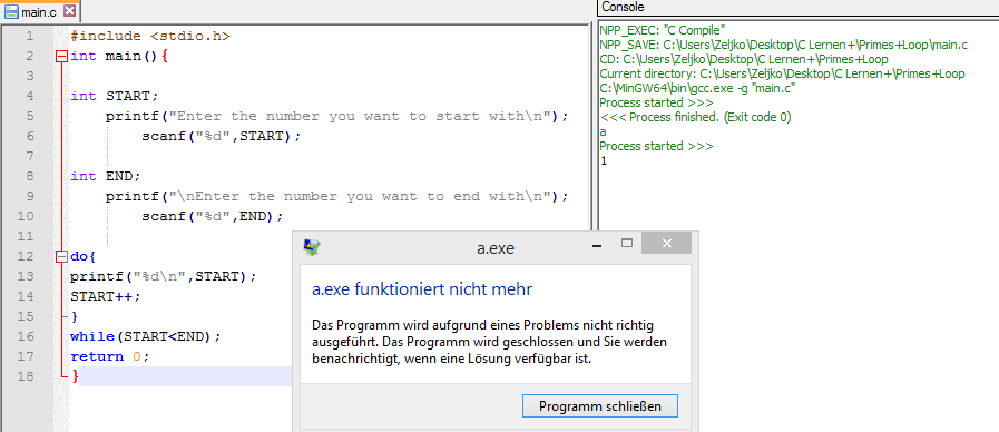

Moinsen Leute!
Nachdem mein Problem mit dem NP++ Plugin gelöst wurde, wofür ich dankbar bin, bitte ich um eine Erklärung.
Mein Code. Ganz einfache do while loop. Einen Startwert eingeben und einen Endwert eingeben. Dann wird in der Schleife zuerst der Startwert um 1 angehoben und dann ausgegeben mit printf. Es soll solange durchlaufen, bis der Startwert nicht mehr kleiner ist, als der Endwert.
Google hat mir das gegeben.
http://www.tldp.org/LDP/abs/html/exitcodes.html
255 steht dafür, dass meine Zahl außerhalb meines Integer Wertes liegen. Das kann nicht sein, denn die Zahl für START ist 1 und lieht innerhalb von dem Bereich von Integer.
Jetzt die Frage: Warum bekomme ich den EXIT CODE 255?
//EDIT:
BZW. Wie jetzt grade Exit code -1073741819
Variablen deklarieren ?(weiß nicht ob er das auch bei enen "scanf" aufruf macht)
int START, END;
Edit:
da a != Main werden die Variablen wohl woanders bekannt sein.
Verändert es was, wenn du START und END nicht nur deklarierst, sondern mit 0 initialisierst?
Es funktioniert dann.
int START=0;
int END=5;
Ausgabe:
Enter the number you want to end with
0
1
2
3
4
<<< Process finished. (Exit code 0)
Alles paletti. Nur nicht mit scanf nicht. :(
Versuch mal, bei den scanf()-Aufrufen ein & vor START bzw. END zu schreiben. Sonst landen deine Eingaben nicht da, wo du sie hinhaben willst, und die Variablen enthalten zufälligen Müll.

These arguments are expected to be pointers: to store the result of a scanf operation on a regular variable, its name should be preceded by the reference operator (&) (see example).
Ok, danke dir.
In der vorherigen war es das was die Ausführbar gemacht hat.
Danke.
Die musst die Adresse der Variablen an scanf uebergeben, sonst gibt es keine Werte zurueck:
int a;
scanf( "%d", &a );
