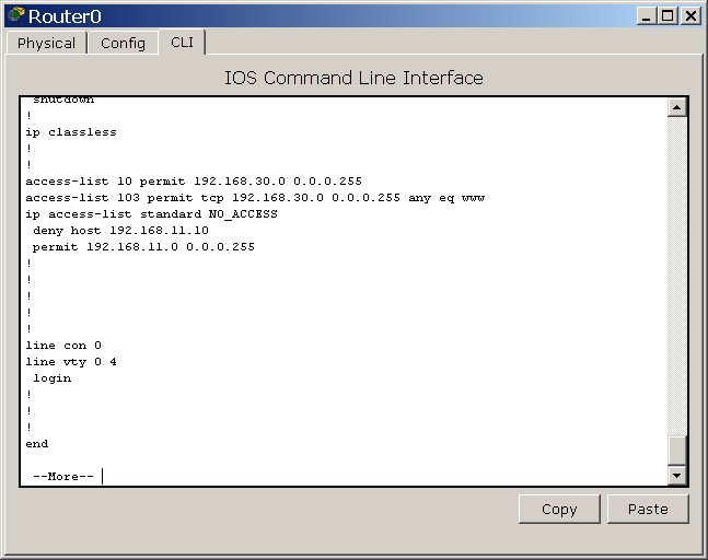

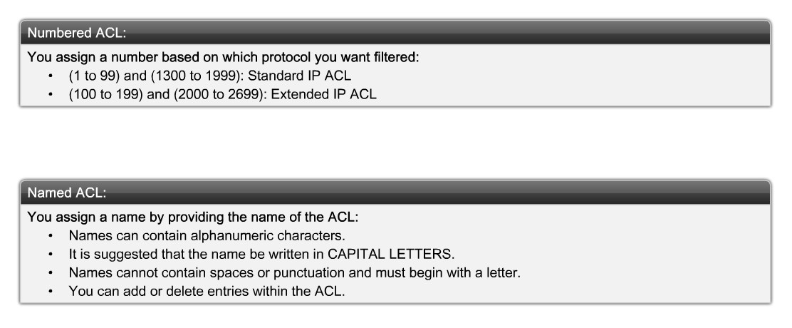

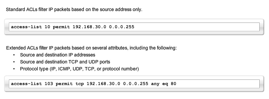

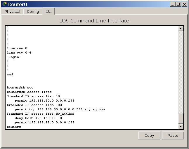

Also wenn ich ACLs anlege, standard, extended, named, tauchen die sowohl bei "show running-config" als auch bei "show access-lists" auf:
