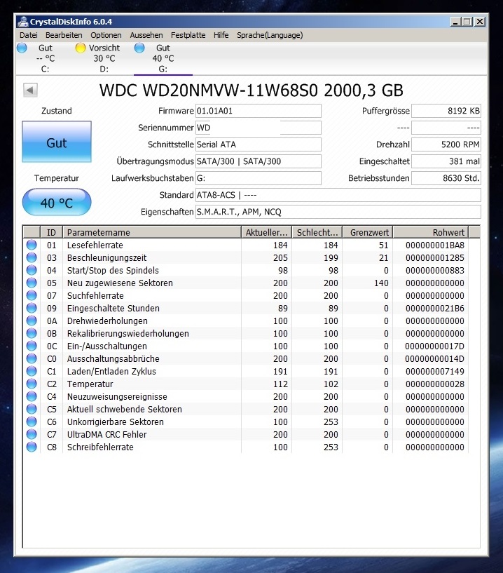

Lad mal CrystalDiskInfo runter und macht einen Screen für die Festplatte und stell den hier rein, dann sehen wir weiter. Vermutlich läuft es dann auf ein Image hinaus, mit welchem du dann experimentieren kannst. Vermeide auf jedenfall das schreiben auf die externe Platte solange.
Die Platte, um die es sich handelt ist die G:/ (nicht die andere (D:/) bei der steht "Vorsicht", ich weiss alles nicht mehr das neuste Material, aber ich kanns im Moment nicht ändern). CrystalDisk sagt Status "gut". Denke die Platte ist mechanisch in Ordnung. Macht auch keine Geräusche oder sonst welche Absurditäten. Alles ganz normal, nur das Dateisystem, das hat es irgendwie erwischt. Dummerweise bin ich kein ausgewiesener Experte für Dateisysteme. Kenne da nur die Grundlagen und die gängigen die es gibt. Nutze hier NTF mit Windows7 und ext4 auf meinem Samba Fileserver.

Okay, der Scan ging viel schneller als ich gedacht habe und das Ergebnis ist auch erfreulich. Keine Probleme festgestellt (erstaunlicherweise).
Es scheint wieder alles zu funktionieren. Normale Geschwindigkeit beim Dateizugriff, kann alles öffnen. Verloren ist anscheinend auch nichts...
