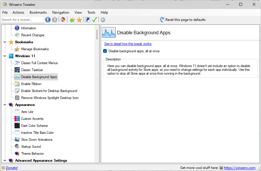

Habe mal mit AERO TWEAKER alle Hintergrundprozesse beendet. Und schon ist das Explorer Problem weg.
Ich nehme mal aus der MS CONFIG alles unnötige raus. Danke erstmal. Melde mich wenn ich gefunden habe.
Oder so.
