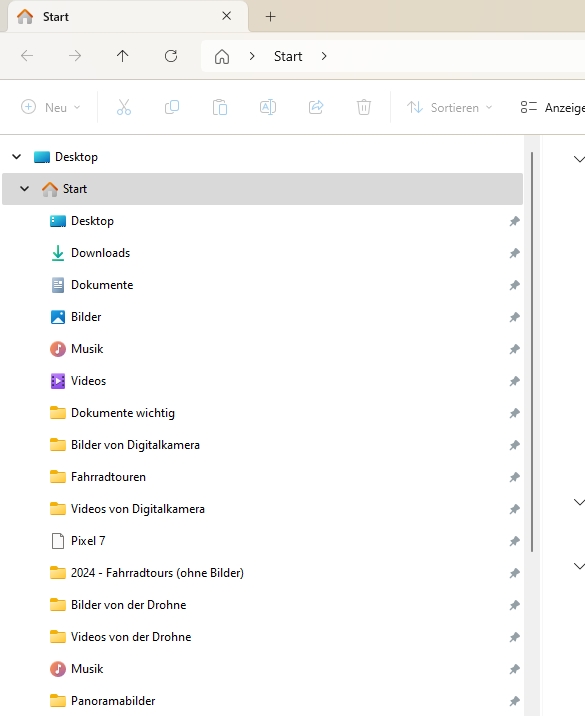

ich nutze WIN Pro 11 und habe einige Ordner im Explorer angepinnt, aber ich kann diese nicht mehr verschieben oder sortieren. Es ging schon länger nicht mehr. Man konnte zuvor den gewünschten Ordner an beliebiger Stelle verschieben, es erschien immer ein schwarzer Strich zwischen den beiden Ordner, doch dieser ist bei mir nicht mehr vorhanden.
Wie kann ich sortieren/verschieben?

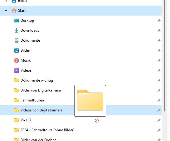

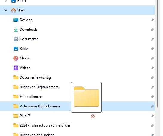

normalerweise sollte da eine schwarze Linie eingezeichnet werden, wenn man mit der Maus zwischen die Ordner geht. Nicht auf einen Ordner droppen.
Drag & Drop
Drücken, halten, zwischen zwei Elemente verschieben, loslassen.
Gerade getestet.
Genau das funktioniert bei mir nicht! Er erscheint bei mir keine schwarze Linie zwischen den beiden Ordnern.
Es funktioniert auch bei Dir. In dem Screenshot versucht Du gerade den angeklickten Ordner auf sich selbst zu ziehen. Das geht halt nicht. Musst ihn zwischen zwei Einträgen platzieren.

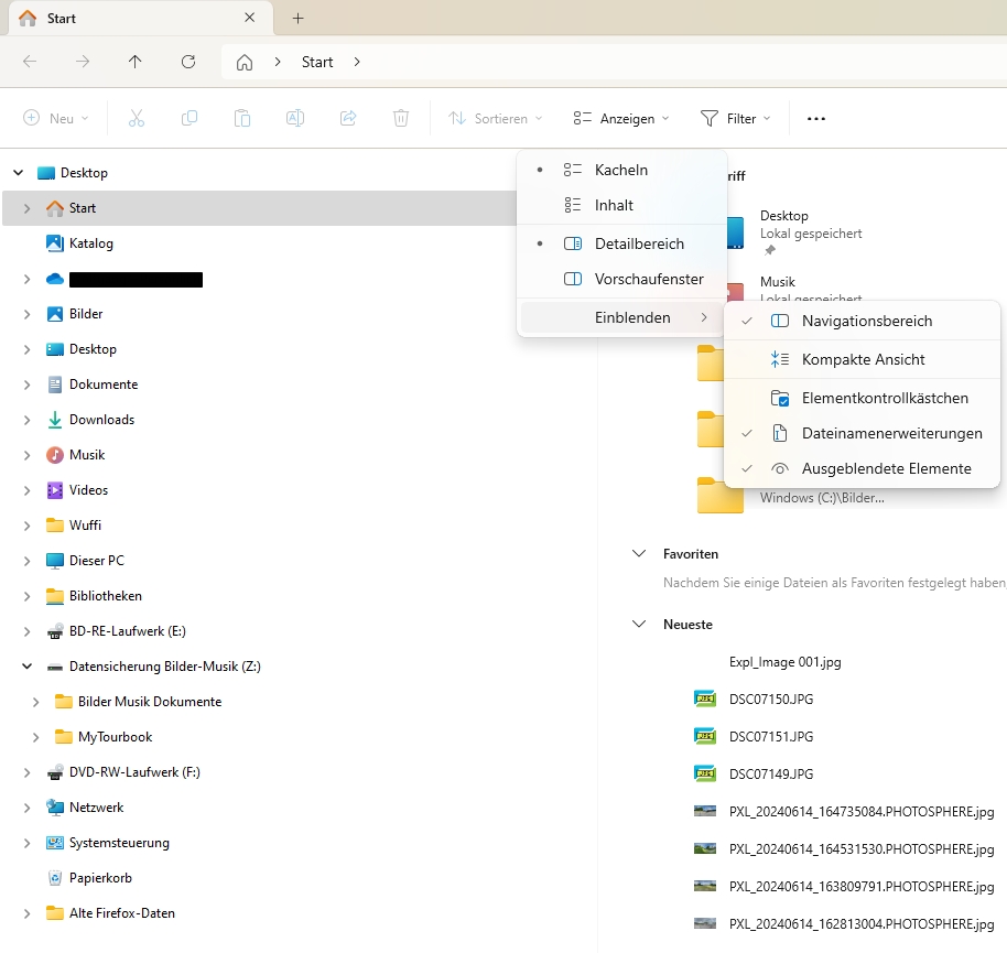

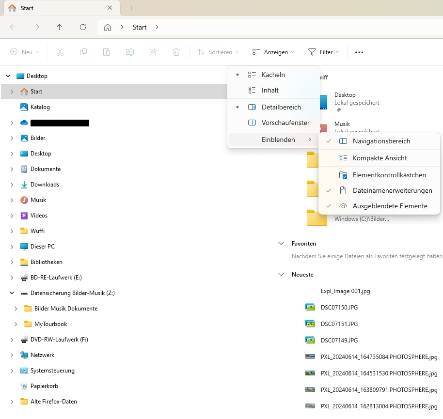

Jetzt wo du sagst, hab mal mit Laptop verglichen, in der Tat kann ich da verschieben und dort steht auch "Schnellzugriff", aber auf meinem PC finde ich nur "Start", wo finde ich Schnellzugriff und wie aktiviere ich den?
Unter Ansicht finde ich auch nichts zum aktivieren!
Du musst im linken Verzeichnisbaum in einer freien Stelle (unten) ein Rechtsklick machen und Alle Ordner anzeigen den Haken entfernen
Danke Mann, das war es! Darauf muss man echt kommen! Jetzt sieht es auch viel übersichtlicher aus und die Ordner lassen sich wieder verschieben! Ich war schon verzweifelt, aber jetzt ist alles wieder normal! Danke nochmal! :) Ein schönes Wochenende!
