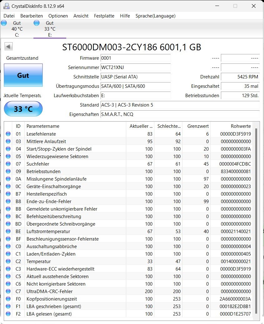

Hallo Leute,
mir ist meine externe HD eingeschaltet im Lesevorgang aus der Vertikalen umgekippt.
Werde die Daten auf eine andere HD ziehen, aber muss ich mir Sorgen machen?
Anbei was Crystal Disk sagt.
Liebe Grüße und Danke

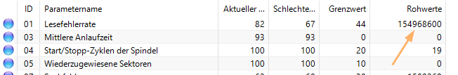

Moin.
Stelle mal bitte deine Rohwerte unter dem Reiter "Ansicht" auf Dezimal um.
Und stelle einen neuen Screenshot ein.
Reaktionen: aragorn92 und AlexHell
Gut getan hat es der HDD nun wahrlich nicht, für solche Stöße sind 3,5" HDDs nicht ausgelegt.
Eine Lesefehlerrate ist jedoch vorhanden, meine HDDs haben hier alle 0 stehen.
Wie kann eine HDD denn umfallen? Steckt die in keinem gehäuse mit Standfüßen?
Die Entscheidung die Daten umzuziehen ist jedenfalls nicht falsch.
Reaktionen: AlexHell
Solange C6/C7 sich nicht veraendern ist vermutlich alles gut. @AlexHell
HDD koennen so Einiges ab beim Umfallen.
Was nicht meint das die vom Tisch runter fallen soll.
Reaktionen: areiland und AlexHell

Konnte unter Ansicht nix finden, aber unter Optionen "DEC". So richtig?
Standfuesse haben Fertigprodukte kaum noch.
Meine 14TB von Seagate auch nicht. Das die nicht flach liegen soll wird da taetsaechlich von zwei Gummistreifen an einer Seite betont.
Da gib mal nix drauf.
Hier eine meiner total gesunden 14TB.
Seagate kodiert das Feld anders.
Mit ein Grund warum die Hexwerte sinniger sind als Dezimalwerte.
Reaktionen: areiland, AlexHell, M@rsupil@mi und eine weitere Person

Wo findet man denn eine gute Aufschlüsselung was die ganzen Hexwerte bedeuten bzw. auf welche Werte sollte man explizit schauen.Als Laie kann ich mir da gar keine Meinung bilden und lese nur das die HDD mit "gut" bewertet wird.
Reaktionen: AlexHell und bam138
@TorenAltair Danke.Also sofern h2testw keinen Fehler findet besteht eigentlich kein Grund zur Sorge?Partition Wizard bietet ja auch eine Art "Oberflächentest".Im falle eines Ausfall habe ich trotzdem noch ein weiteres Backup.
