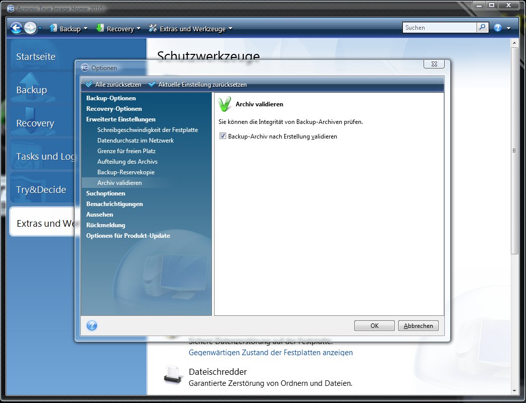

Für die Backup's werde ich Acronis True Image Home 2010 verwenden. Hab in den Einstellungen des Programms auch die Option "Archiv validieren" (siehe Anhang) gefunden. Das müsste doch dann die Funktion sein, oder? Aber keine Ahnung wieviel Zeit dieses Feature dann extra in Anspruch nimmt, noch nicht getestet. :)
Kann Acronis ein Backup überhaupt wieder herstellen, falls ein paar bits des Backup-Containers beschädigt sind, da ja glaug ich alles nur komprimiert in Containern gespeichert werden kann?
